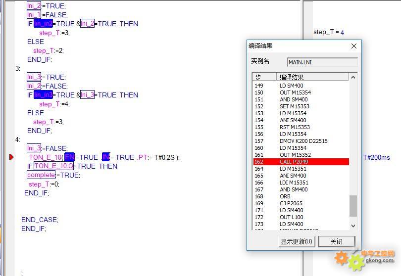

现在编译可以通过,但模拟时会报错

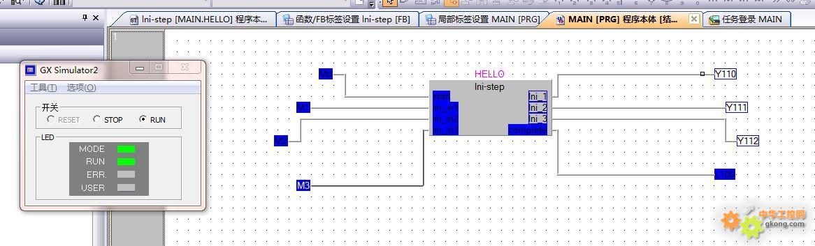

以下是引用PYM6116在2019/4/22 8:58:36的发言:
现在编译可以通过,但模拟时会报错
我将你的工程类型改为结构化工程后,并重新使用FBD方式编写了主程序后,模拟正常。
Good Luck~

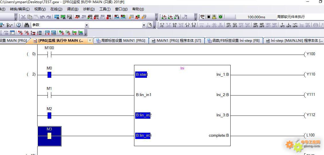

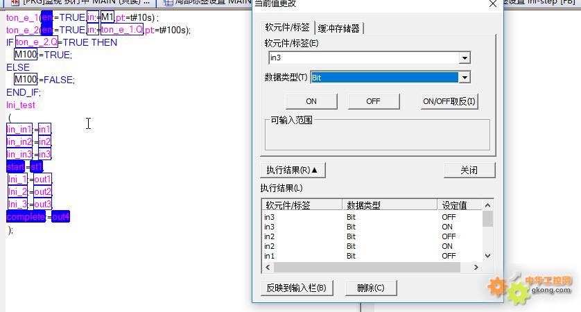

以下是引用cvlsam在2019/4/22 10:27:27的发言:
现在编译可以通过,但模拟时会报错
Good Luck~
嗯嗯!用ST 调用FB也没有问题,就是简单梯形图有毛病
