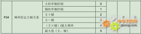

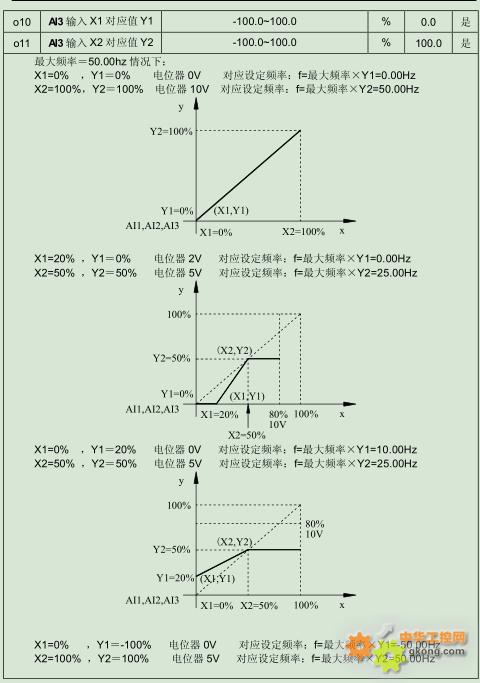

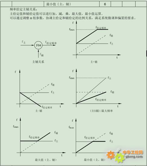

你没看见变频有两个模拟量输入口吗?你可以其中一个口接受上位变频的电压信号,而另一口可以作为自己的速度微量调节,两个口的电压可以按你的需要进行比例相乘,也可以相加,也可以……反正全都根据你的需要。

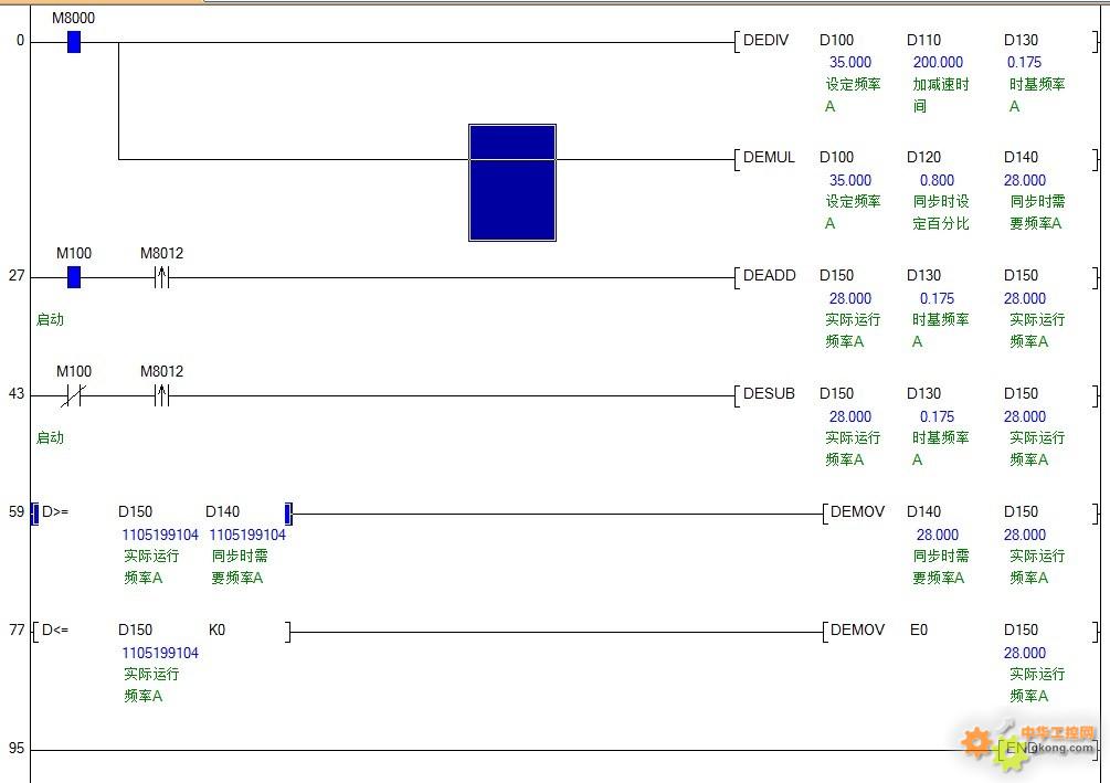

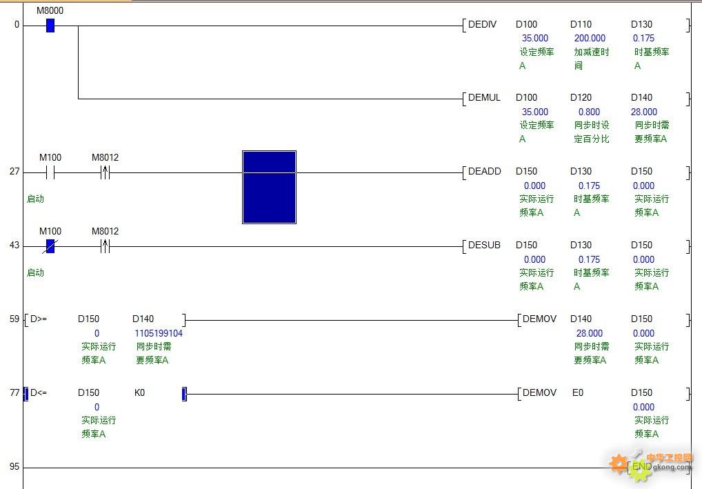

我只能你表达到这样了。

实际上就是1台总控,其余3台比例随动,总控的1台用一个电位器,将其信号通过电位器输入到其余3台,(也可以通过主控变频的模拟量输出口)其余的比例随动3台,都装有电位器,用于二次精细调整。
不过比例随动的3台需要将上位变频的信号加大一点(0-10V正常对应50HZ,增大的话就设为60HZ),不然的话,3个电位器调整只能降速,不可增速。
某些品牌的变频有2个模拟量入口,用2个口调节速度波动小。其中一个口接受上位(总控)变频的电压信号,而另一口可以作为自己的速度微量调节,两个口的电压可以按你的需要进行比例相乘,也可以相加,也可以……反正全都根据你的需要。
