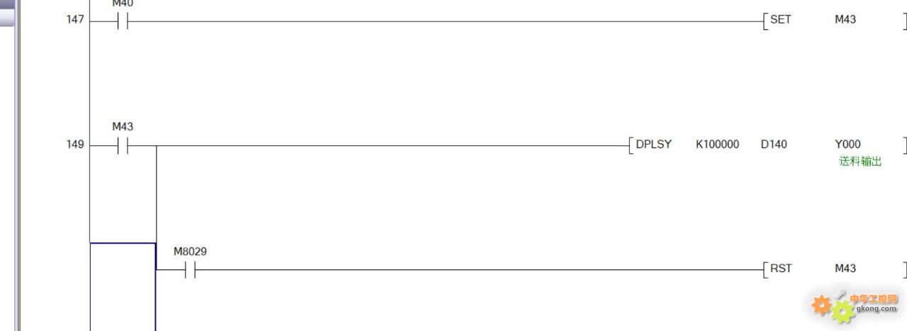

我就是 这个 步进 清零 搞不懂啊。  怎么个清法? 能指点一二么?

带刹车的步进应该可解决过冲问题,刹车步进有现成的产品。

看这意思,就是累计误差被叠加了?定期清零很必要的,最好每一个巡回都清一下。

大大们,能否告诉学人 怎么清零啊?
新人啊,不知道怎么定期清零。惭愧。

如果工艺不是定长切断工艺的话就会累积误差,如果是送一次切断一次就不会出现
1,用带加减速的指令,保证不要过冲
2,用带编码器的步进电机半闭环检测过冲量或者复位
我做过高速的送料机,用的是伺服,用PLSY就行,并没有什么问题

当时做这个的时候也上来发贴讨论,还有人骂我脑残的,我那个定位速度更快,只有0.15秒。最后脑残完美解决了问题表情

步进和伺服不一样,伺服有 清零端子 ,步进没有。
这个步进 怎么清零啊?

时间这么短,定位完就切断了,不存在累积误差
步进失步,考虑换更大扭力的步进就可以解决了

是,电流过载也有可能造成失控,但是不是过冲呢?就不一定了吧?所以楼主还是先把过充的原因找到,再说如何处理。步进电机过冲,应该是脉冲数数的多了,才会过冲吧?如果时间很短的话,是不是加速度太大了?电机此时电流很大引起的系统紊乱?唉,还是由楼主自己观察现象和状态,再找毛病吧。
