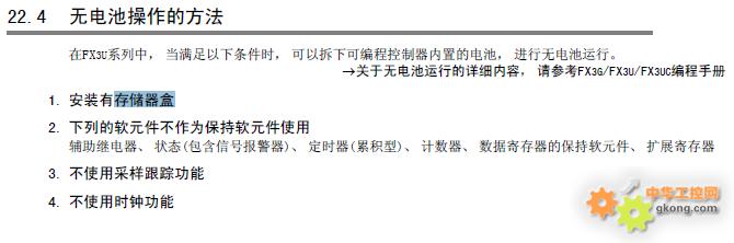

#25楼
回复 #24楼 chi1225
仅仅靠电池,不可能保存超过1年以上的,你的PLC肯定装了存储器盒
也仅仅是保存程序而已。
你再看看,你的数据寄存器数据还在不在?
