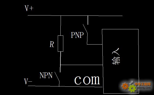

在条件允许情况下(如楼主的加扩展),区分开COM最好。
实际中,在同一个COM里,也是可以PNP/NPN混搭的,但要注意图纸上标注好,以便后来的维护。
电阻R,要根据供电选择,DC24V=2-1.5K,1K有烧输入的案例,最好查看输入正常工作所需电流后计算一下。

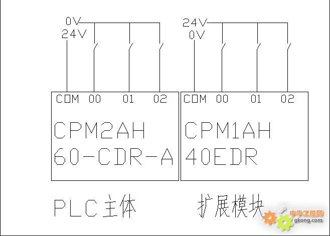

根据大家的帮助,我总结了一下,整理出来,图纸就是这样的,
这只是一个简易图形

呵呵;扩展为CPM1A-40EDR;没有H的;

回复 #13楼 qq362176248
是这样
看来是新布线?都按PNP多好,将来检修统一

以下是引用蜀中之首在2019/2/16 17:49:54的发言:
请教一下,这图中电阻的作用是什么呢?

回复 #16楼 346953791
这个电路原来是使用PNP设计,西家PLC早期只支持PNP输入。
客户在选接近开关时,数量才几个,由于当时满大街少卖PNP的,就选了NPN产品。
提醒其要用PNP,给画出类似图,也解释了一下。虽然过去近40年,记忆深刻。
这个电阻作用是上拉电阻,开关未导通时,通过电阻将信号导入;开关导通时旁路电阻过来的高位电平。
程序中对这个信号取反就是了。

参考11楼,以前皮带秤仪表测速用的npn类型输入,只有pnp的接近开关,加了个电阻解决
