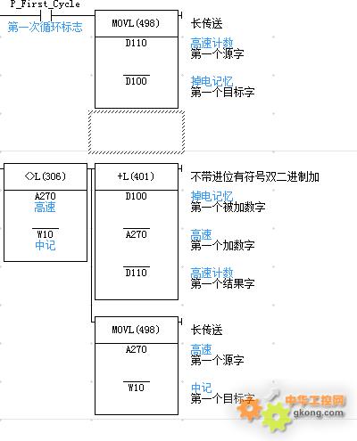

断电后位置不会发生变化,就将数据放在断电记忆的存储区运算

#15楼
回复 #13楼 蜀中之首
那可能会比较麻烦,编码器再次转动的话,应该可以重新计数,与保存位置的比较也无法进行
我觉得只有回原点之后,计数器复位后,才能继续定位吧。
谢谢解答!!
8068
蜀中之首
文章数:5230
历史总积分:8068
注册时间:2018/5/27
发表于:2019/1/30 22:11:21
#16楼
曾经这样处理的程序
