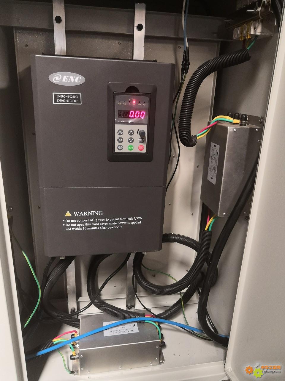

以下是引用wushulin在2019/1/7 8:45:04的发言:
我也装过磁环,几乎没有效果,后来果断换成进出滤波器。通过查看波形,基本上不存在干扰问题。
这个成本高呀
欧洲进口设备上多见,上次一个4KW变频带的三相进线滤波器有一相对地漏电流偏大,跳漏开。我直接拆了短接,网上询价要1000多元。
