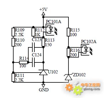

硬件设计者非常注重电源可靠性的情况下,可以采用两个电压基准。一个是负责稳压,一个是负责电压失控进行电源关断保护。图中是用一个稳压管,稳压管换成TL431就是了。
上图是某进口牌子大功率伺服实际电路。

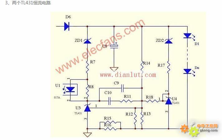

百度找的

谢谢,各位。开了眼界,说明在特殊场合是有用二个TL431的,甚至更多。
但是我们常见的变频器电源,像用3842块子的,一般是用一个TL431就够了。是吧?
这样遇见炸机的电源,在看不清SOP-23的型号时,可以参考了。顺着光耦的,一般为TL431 .
