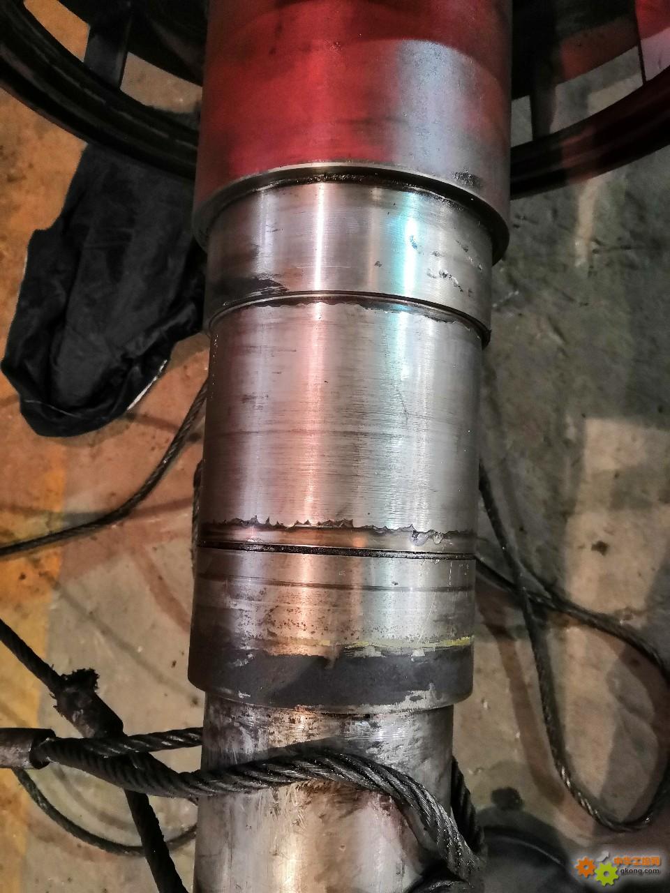

21号电机轴开始修复,前后轴全部用氩弧焊机,为了防止轴发生热变形而采取的间隔时间堆焊,花时较长!上车床加工校正后的图
装机!
以前安装时接地板上的油漆都还没处理,这次用砂纸打磨的光光的。用螺杆拧死紧固的!
这段视频是让各位听一下现场电机的运行时的声音,昨晚八点多开始运行!23号一早去录的一段。

不知楼主把转子轴修复后测得的同轴度公差是多少?用焊接法修轴很难控制轴的变形,用热喷涂技术修复容易控制轴的变形。

从图片上看根据以往的经验是轴承与轴配合间隙过大,高速旋转时轴承的内圈与轴在磨擦旋转,这就是以上图片现象

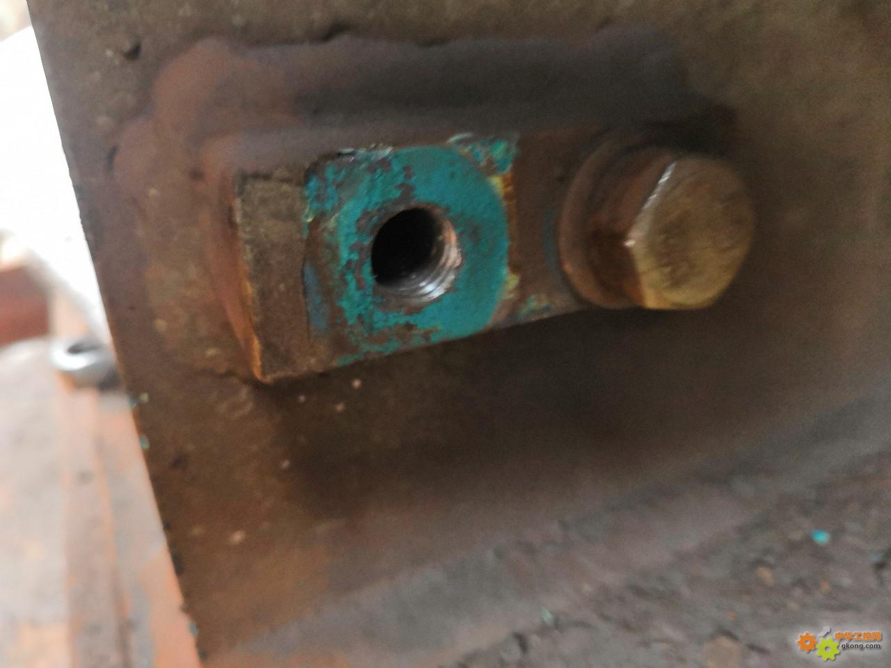

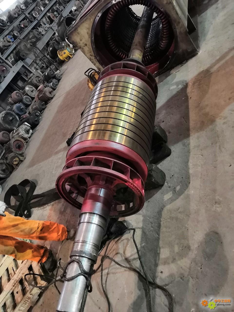

18年的十月16号YKK500-6 710KW高压电动机(除尘用),更换前后轴承。这电机运行没三年的时间。之前一直正常加油一月一次!十月初出现电机振动大,声音巨响,很吓人!尤其是电机机身的中部箱体振动明显高于两头。一直等到16号才有时间处理。
更换了前后轴承。更换后使用整一个月11月16号正好星期六,出现电机整体振动巨大,后轴最明显。以为后轴轴承出现问题,紧急停车,更换后轴承,开机时声响巨大,地板都在振动。准备停机再检查时,声响和振动都降下来了,就运行下来了。到了星期一(18号)一早不放心这电机就去检查:声音巨大,振动巨大!紧急停车,拆机检查,发现后轴承位走内圈,被车掉直径至少两个毫米。后送检修公司,发现前轴如图,前端有两个轴承,靠近转子的为滚珠轴承,靠近输出轴这端为滚柱轴承,图中黑色环就是这个轴承位!请大家帮我分析一下,这故障是怎么造成的!
据专修电机的师傅说是静电的原因,是高压接地刀没接地,电机没放电造成的,我自己没头绪,所以就请教各位!

当电机转子在旋转时转子轴切割定子磁场,在转子轴中产生电流,该电流通过转子两端轴承与机座产生回路,使轴承产生电腐蚀,烧蚀轴承。一般采用在一端轴承上加装绝缘垫来解决,也可在转子大轴上装设滑动接地来导流轴电流。
图片很好,一目了然
请教,普通三相380v电动机,也会产生轴电流吗?
