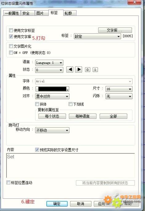

威伦通编程软件,软元件标签设置中间对齐,按确定后跑偏?

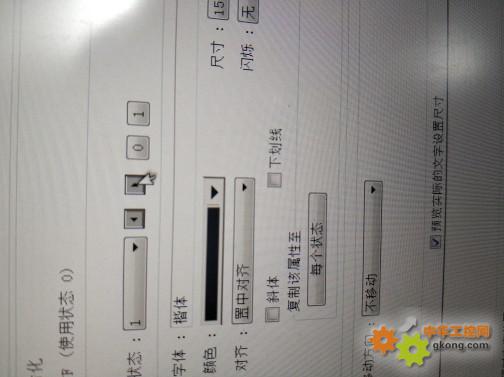

回复 #5楼 颜
这个办法只能移0状态字体,1状态往后没法看到移动

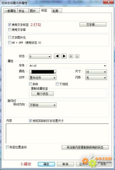

需要把0和1状态的都选择置中对齐
或者选择好一个后,点击复制该属性至每个状态
需要把0和1状态的都选择置中对齐

谢谢啦师傅们,我这也是服了,明明选择置中对齐,偏偏给我跑偏,真不如国产信捷
