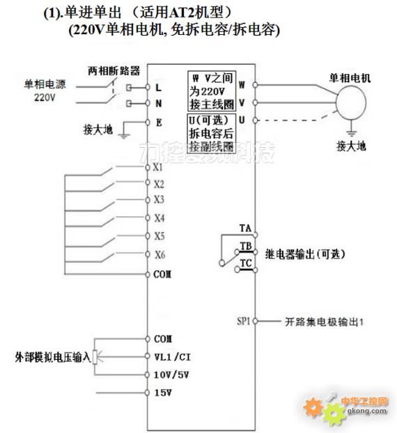

淘宝搜 单进单出变频器 。

这个我以前在珠三角开发过,用于控制振动盘(当时测试带电机完全正常启动,测试运行了一个小时后没有继续测试了,毕竟那个用于测试振动盘而且当时造价都到了600)!!
不过这个在日本我的确看到有单相变频器

单相电机有调速器,只是速度控制比较粗。

其实现在是按三相方案来设计,我只是奇怪好像没碰到过单进单出的,还以为只要是变频,厂家就能有相应产品。

把两相电机电容去掉,直接接220v三相输出,几年前曾经在家具厂改两相包边机电机,使用良好。

24楼的方法试试。

单相输入的见的多 单相输出没见过

无极调速器,以前吊扇用的。

可以定制生产

淘宝搜索到一个:
