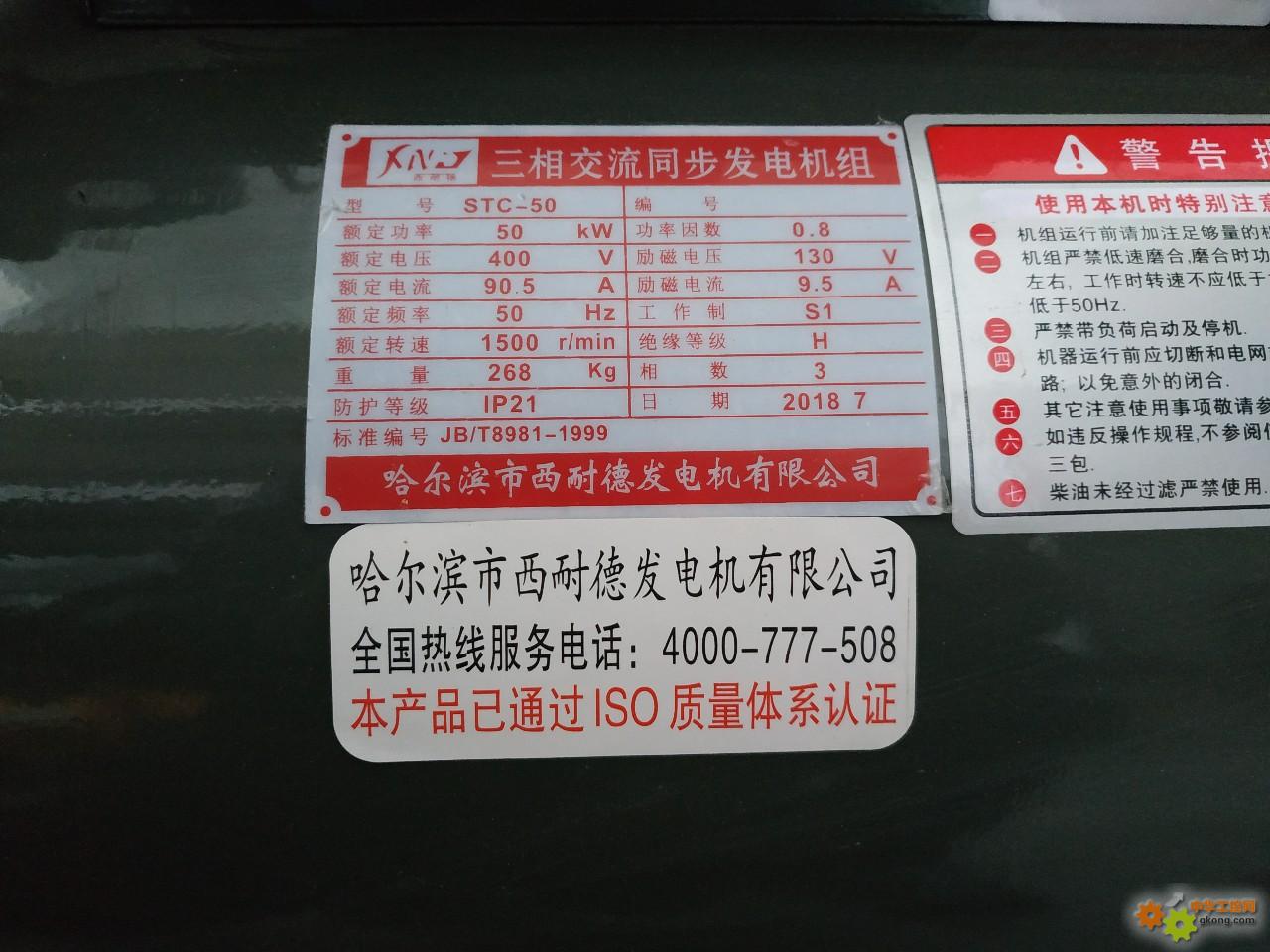

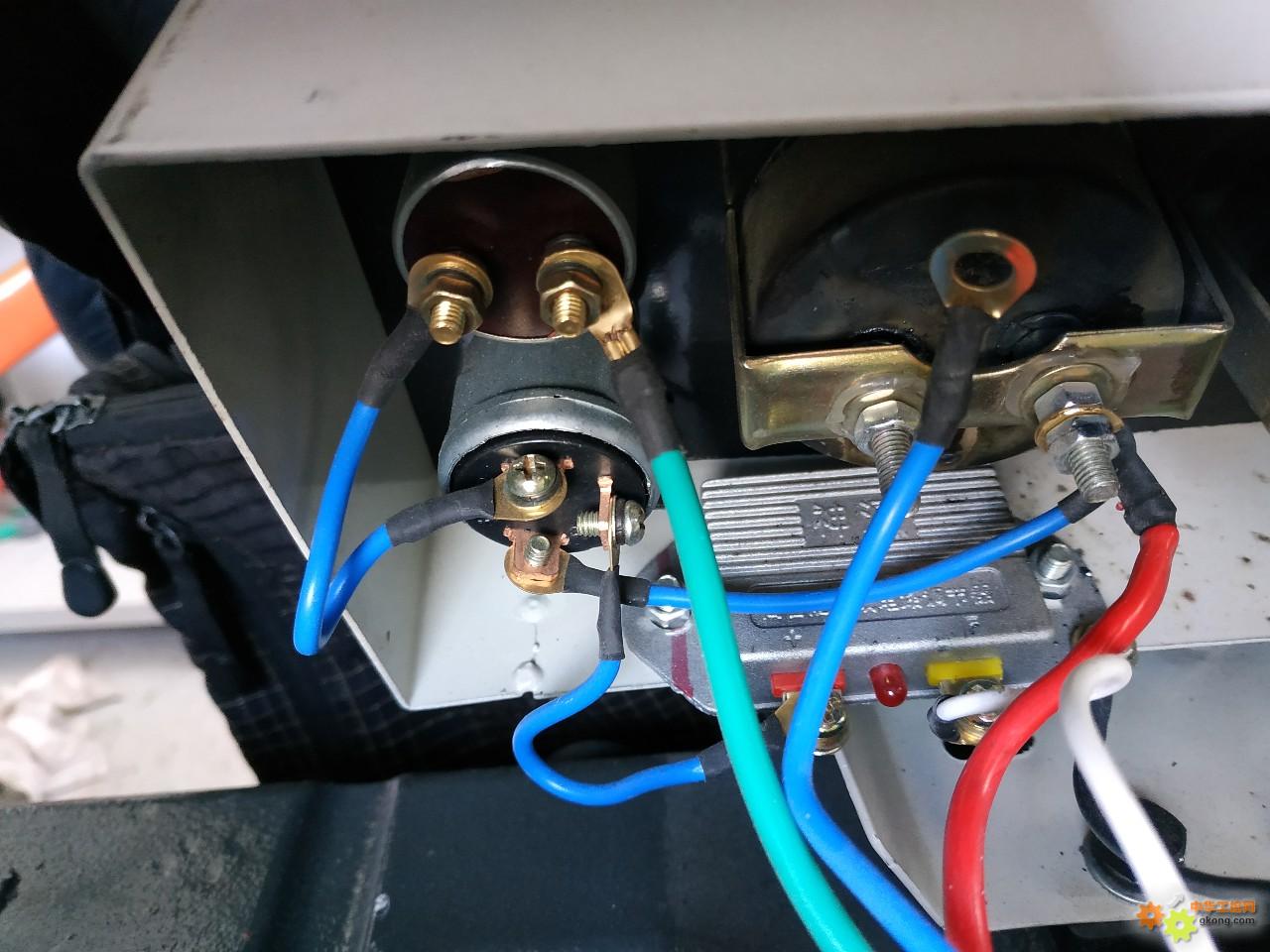

现在的发电机组控制器不都可以实现市电停自启动?照片都全一些看看整个发电机组!

我做这个定时器其实是想用来启动柴油发电机组。基本过程就是,假如市电没有后。延时几秒钟确认确实是没有正常电之后,由柴油发电机24V启动电池给定时器供电,输出启动发电机组信号。成功发电后。互锁启动信号。
启动正常后 加速 参数正常后切换合闸向外供电……
