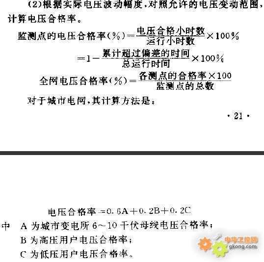

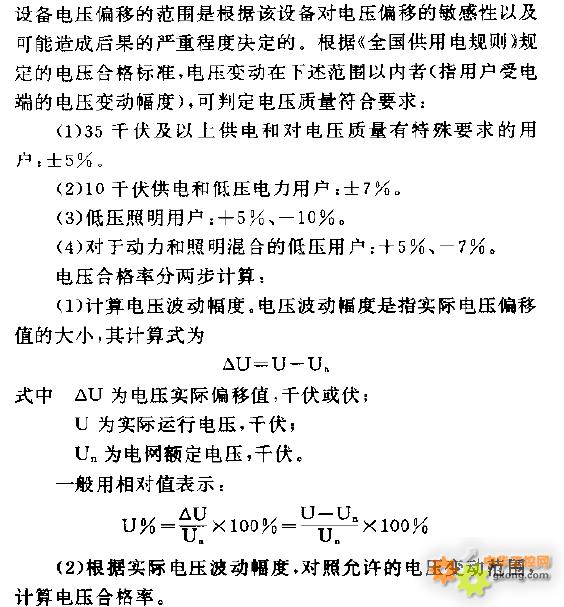

发表于:2018/10/10 9:36:41
#15楼
回复 #13楼 wenquan753
我找到了这个具体说明,对于相电压没有明确说明。
