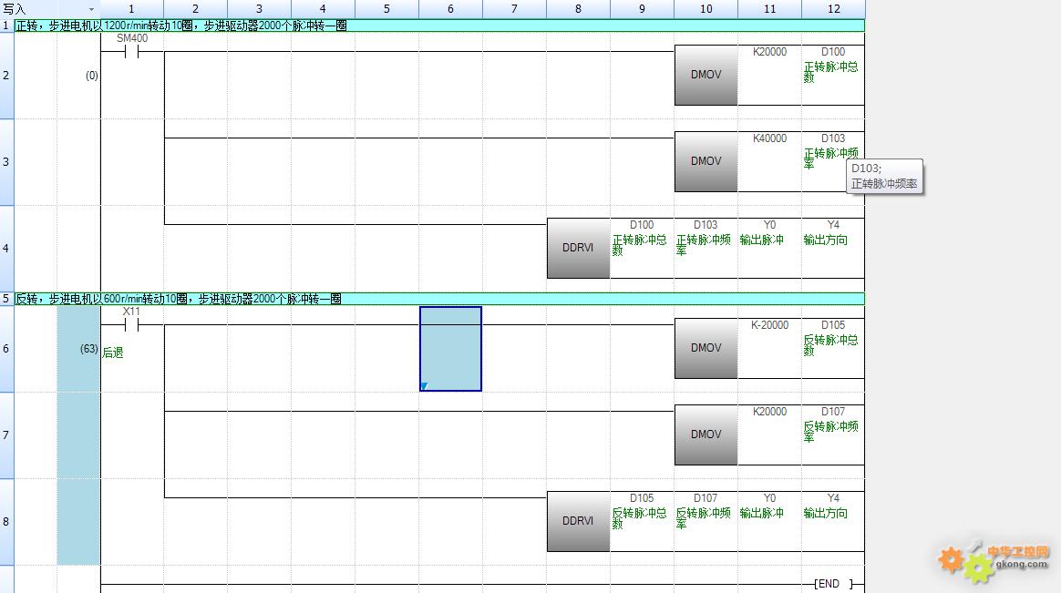

700转也很厉害了,普通的步进
此帖发自论坛手机版

看看脉冲是否有输出先

回复 #9楼 ZCMY
版主,您好!我还有问题咨询下,我用FX5U上面的程序,我一上电就让步进电机正转,按下x11就报故障,这是什么原因

你上面程序不对,SM400和M8000是一样的,你一直接通定位指令,SM400能这样用。步进电机没有这高的速度,加速时间太小了。

东方电机的步进马达我用到1800转/分,雷寨的步进电机我就是用到600转/分,再高转速就会出现失步
