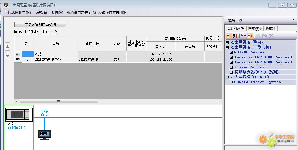

发表于:2018/9/26 15:13:10
#12楼
回复 #9楼 gk_0
这个么,一个屏幕,一个视觉CCD通讯,还一个 MES 上抛ID的。

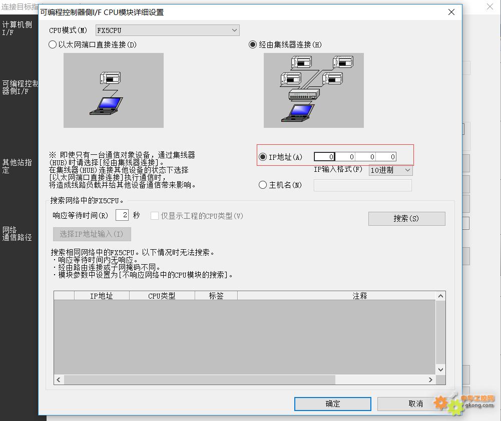

#13楼
在设置成经由集线器链接时,注意此处要输入IP,也可以搜索,搜索到之后,选择后点击选择IP地址输入,IP就会自动输入到此处

#15楼
回复 #13楼 zrx517697809
就是这步,搜索不到PLC,反复搜索,我去,恨不得砸电脑了

发表于:2018/9/26 15:23:18
#16楼
如果是新的,先使用电脑直连,更改了IP后,再用局域网连接

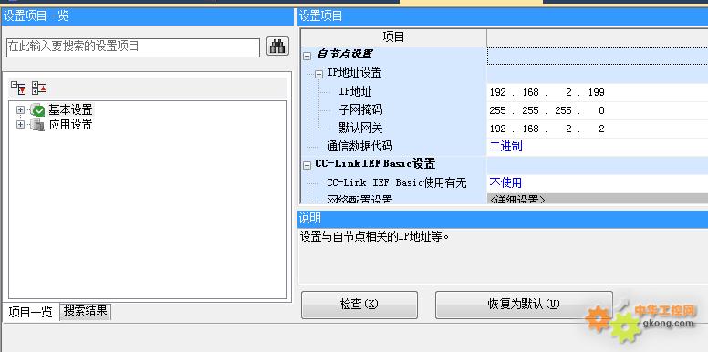

#17楼
终于连上了,还是经验不足惹的祸,不过这设置也太绕了吧
先要设置IP地址、子网掩码、网关

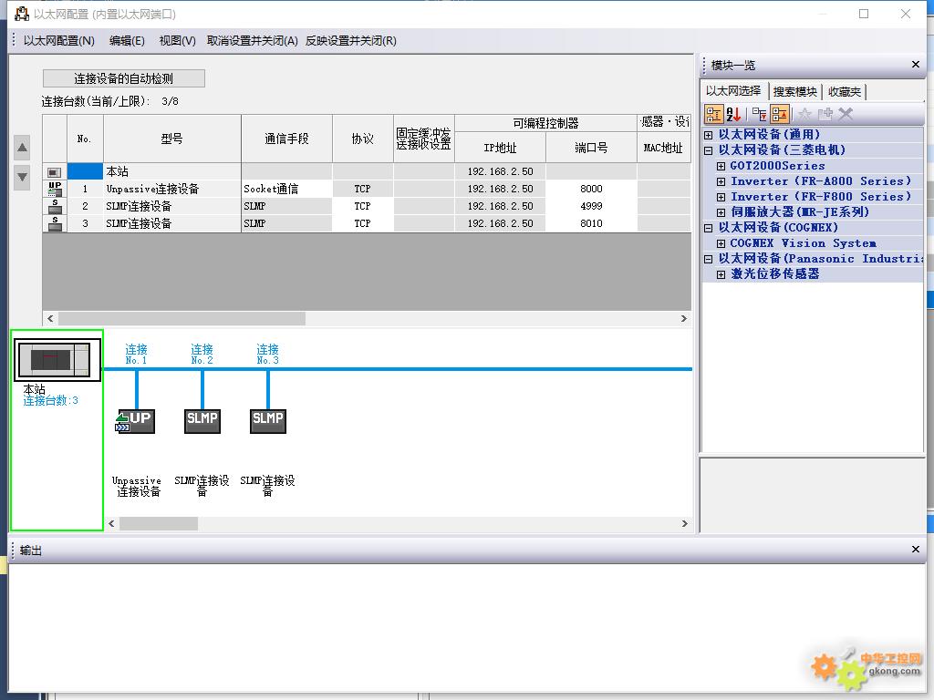

以为这样就可以连接了,NO!还要设置连接目标
添加一个站后,方可连接,我去
