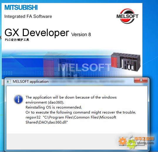

大哥,我的问题是。。。装了无数次GX2.GX3.GX-DEVELOPER均提示以上信息(就是关于三菱运行环境dao360存在问题,要求重新系统)。我按照网上的方法都试过,下载Dao360,注册表注册。三菱清除工具清除后重装,各种方法都试过了。我不想重装系统,我也觉得并不是系统问题。 但我真的没有办法了,
求救啊。。。。。。

试了一下确实还是不行

我出现这样的情况,然后在 注册表 里把默认的软件安装路径 从D盘改到C盘 就好了!不知道你们的是不是一样的问题!
注册表下:
HKEY_LOCAL_MACHINE\SOFTWARE\Microsoft\Windows\CurrentVersion
我把别的盘的 全部改成C盘的就好了!

重新启动电脑,进入安全模式,删除安装文件夹,重装软件就好了
