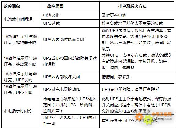

具体一点是哪里的问题  是逆变 还是升压 还是 BUS 电路问题

现在的问题是上电开不了机

根据山特UPS C6K 开不了机、故障灯和电池灯亮,蜂鸣器长鸣,判断如下:
1、UPS过载或负载设备故障:请检查负载→移去非关键性设备→算负载功率→查负载设备有否故障?
2、UPS充电故障,过充保护了?
3、UPS内部故障闭掉了?
4、UPS输出短路?关UPS去负载,确认无故障或短路然后再开机?
5、内部过热关闭?查通风口,冷却UPS,重新启动。
确定是2、3的话,送修……

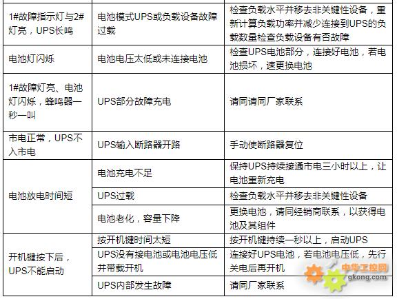

刚查了下解决山特UPS故障指示灯的法子,希望能帮助到你:
