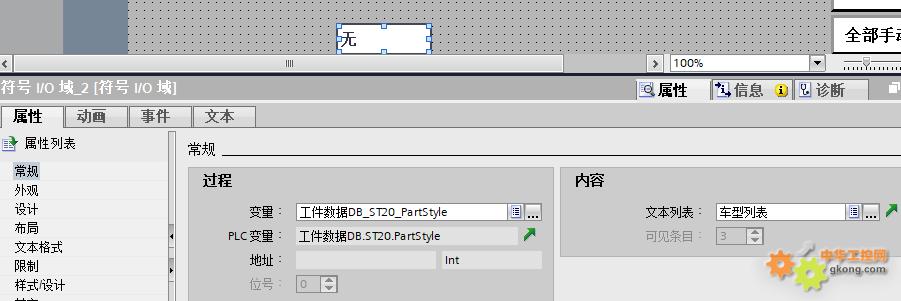

符号IO域+文本列表,了解一下

回复 #11楼 w71412659
谢谢可以了,我写了脚本

是精智屏吗(支持脚本)?

可以显示, PLC有字符串的功能, 部分屏这边也有字符串的识别功能,就可以直接显示; 另外的方法就是部分屏有多状态指示灯之类的功能,可以将多状态指示灯编辑对应文本来进行显示。
