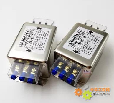

#11楼
这种里面是不是磁环?

#12楼
回复 #11楼 蛇会大学
这里面是LCL滤波电路

#13楼
以下是引用蛇会大学在2018/8/20 22:27:19的发言:
这种里面是不是磁环?
这是电源滤波器,我在激光打标设备里用过,抗干扰作用不明显(可能跟干扰源有关系),当时是变频器干扰了激光设备,激光设备电源输入端加滤波器没有效果,后来在变频器输出端加磁环成功解决干扰问题……

#14楼
回复 #11楼 蛇会大学
这种滤波器,效果不好。原因是每一个系统,干扰源的频率不一样,它的有效滤波频段是固定的,所以,往往装上效果不好。如果是定制,也就是完全通过现场采集噪声源频段,为其量身订制这样的滤波器,就能有效地抑制干扰了。
这玩意,就像病人看病,大家都吃一种药,有的人管用,有的人不管用,而通过号脉,定制开药方,针对每一个人的病对症下药。就会很有效。
滤波器的效果亦如此。

#15楼
以下是引用qq2994216177在2018/8/21 9:08:25的发言:
这种里面是不是磁环?
变频器输出磁环,是淘宝上卖的那种磁环吗?还是找厂家买的?

#16楼
以下是引用kdrjl在2018/8/21 14:10:38的发言:
滤波器的效果亦如此。
有仪器测量干扰频率?是不是扫频仪?

#17楼
以下是引用蛇会大学在2018/8/29 22:31:09的发言:
这种里面是不是磁环?
淘宝上买的,我的干扰源是变频器,买的是铁养体磁环,根据你变频器功率,输出线大小,选择磁环直径,尽量大一点,多绕几圈……

#18楼
回复 #16楼 蛇会大学
1.仪器叫“电量检测分析仪”,对电网侧的谐波测试;
2.或者示波器看波形上的毛刺;
3.万用表测量系统各个单元的金属外壳之间电阻值是否为0,或交直流电压是否为0.注意,一定要等于0.叫等电位测试。如果不为零,用导体大面积连接使其之间的交直流电压为0。等电位在EMC准则里很重要的项。不能忽视;
4.对干扰源的发射和传导要形成通路,使其在接地系统中消耗和降低。这个需要分析具体系统的干扰源发射和传导走向,加以PE接线的布局。地线网布局。
总之,系统的安装布线,一定要有一个规则,事先做好规划,一旦安装布局完成,再想变动就难了,此时如果干扰严重,确实很棘手,到处是坑。
