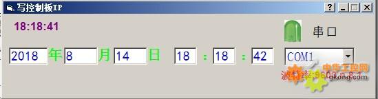

#16楼
用VB写个定时发送时间程序,生成exe文件,在PC上启动菜单放入这个exe程序,只要电脑一运行就打开软件,定时把时间从串口发出,可以用串口透明无线模块。。。。
单片机、ARM产品开发设计;
小设备、夹具、治具控制器设计开发;数码管、点阵LED电子看板开发;

#17楼

#19楼
当然自己写个小软件,实时获取系统当前时间,并通过串口把数据发出去,PLC获取数据后实时更新就可以了,这个方法是需要一点点的编程基础就能完成。
