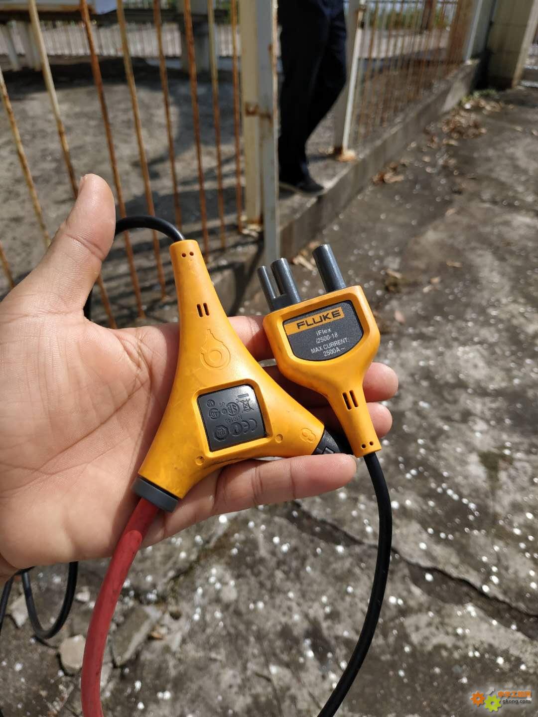

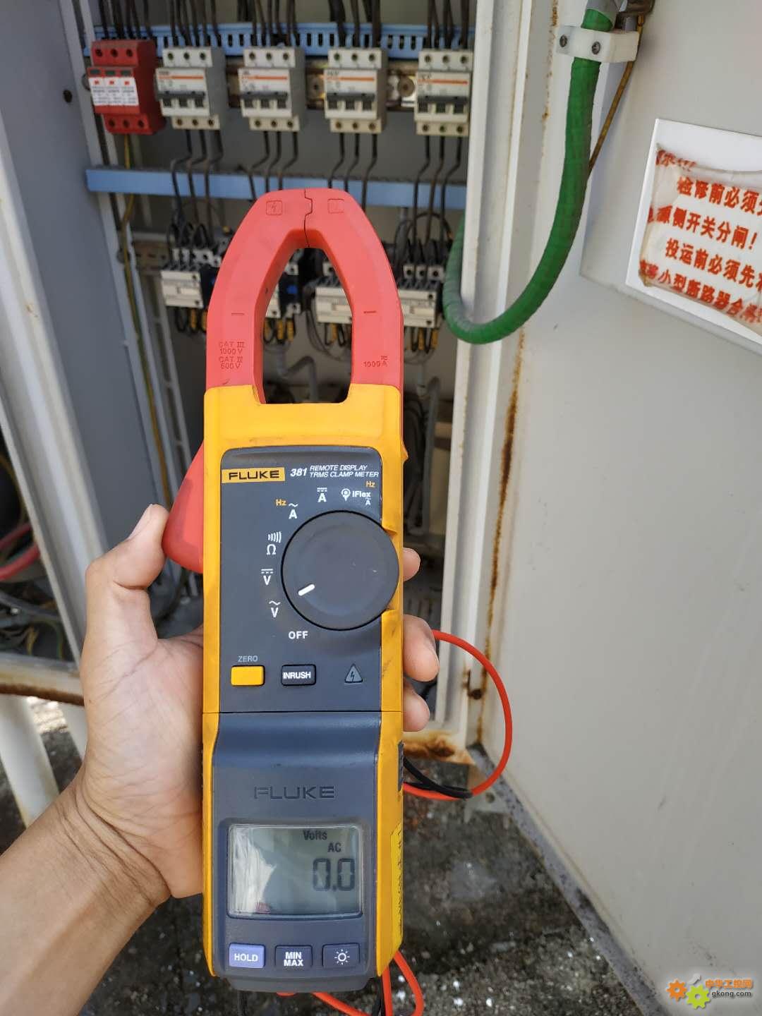

#24楼
福禄克381钳表也有这功能,不过要把电缆穿线圈,对埋地的无法操作
[此贴子已经被作者于2018/8/9 11:51:27编辑过]
