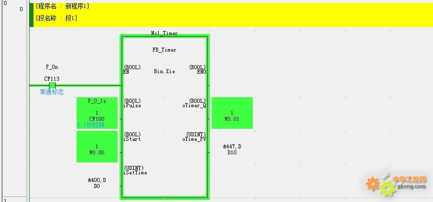

发表于:2018/7/28 19:30:09
#10楼
附件:
[本地下载]

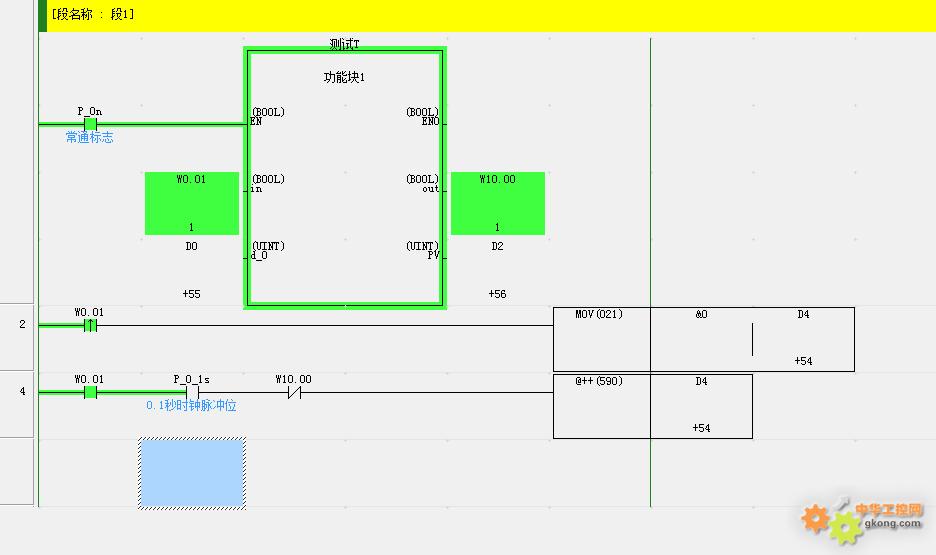

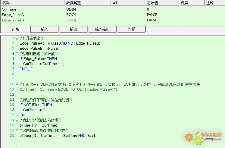

增加了一句防止定时器误差超过一个周期

#11楼
回复 #8楼 fujifa
对OMRON 软件不是特别精通,可以用10楼附件演示吗?正好我学习下

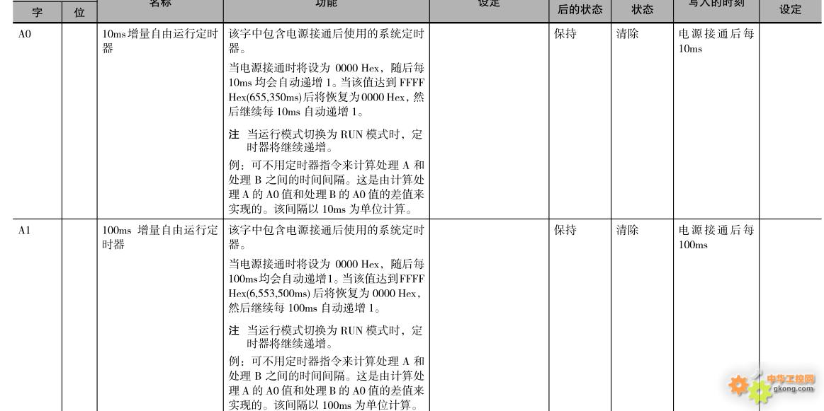

可能资料里说的“电源接通”包含历史,类似用cntx做定时
其工作与RUN同步

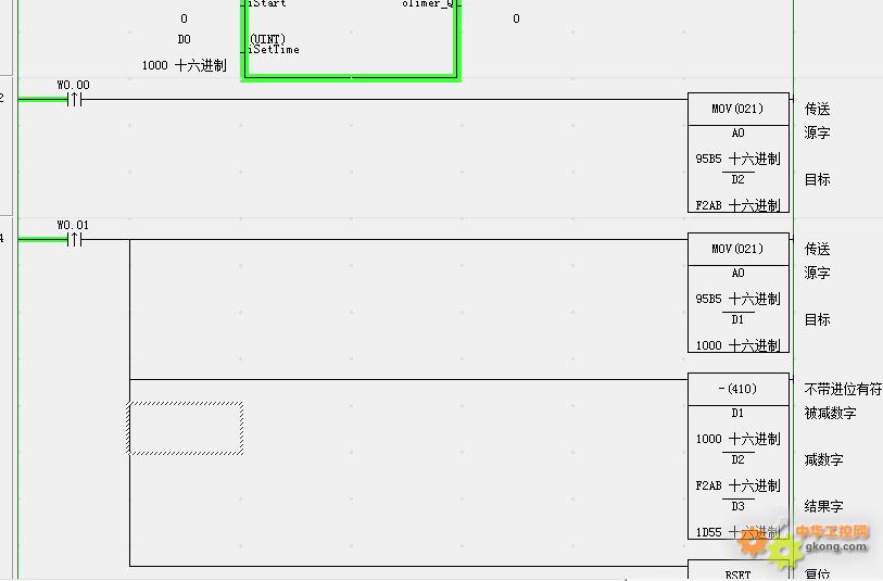

发表于:2018/7/30 22:44:54
#13楼
以下是引用381250356在2018/7/28 19:30:09的发言:
附件:
[本地下载]
增加了一句防止定时器误差超过一个周期
这个程序另辟蹊径,给出了小机器ST不支持tim的方法
小BUG,由于A0,A1,A2不受控制,其内容从0000-FFFF自循环,这就出来个小问题,当D0数值跨界A0时,错误出现了
D0=#1000,A0达到Fxxx,启动w0.00,w0.01输出时,多计时34.13s
换种方式,可能更简单,可是有个坎还请您帮忙
用ST如何写,即用ST怎么写@LDCF100
[此贴子已经被作者于2018/7/30 22:46:10编辑过]

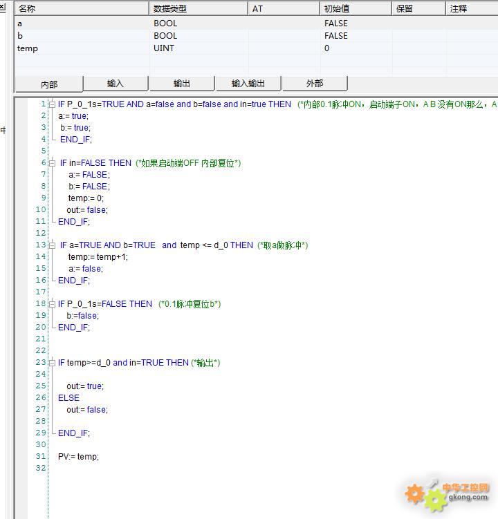

发表于:2018/7/31 18:16:55
#14楼

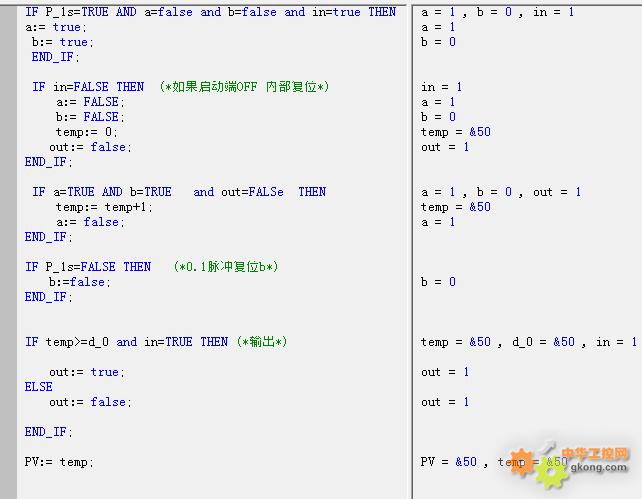

以下是引用蜀中之首在2018/7/30 22:44:54的发言:
附件:
[本地下载]
增加了一句防止定时器误差超过一个周期
用0.1的脉冲上升沿 d:=d+1;
判断D值计时。
0.1的脉冲必须做个上升沿,之前用IF语句搞出来了,需要2个辅助BOOL。其中一个可以输出上升沿。

发表于:2018/7/31 21:34:47
#15楼

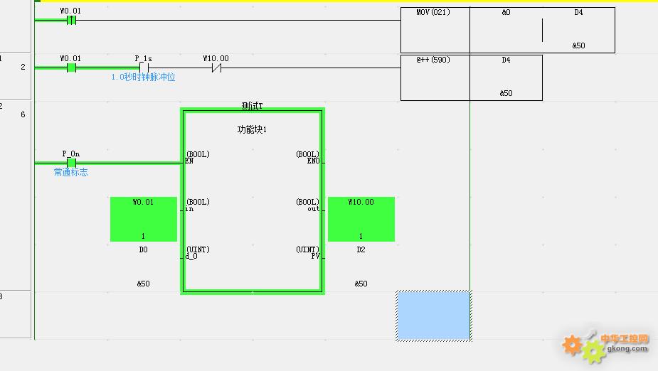

菜鸟不会C,这个勉强能用,梯形图一起测试,精度估计+-0.1S 但是能用了。
哈哈
纯当折腾
大神没事来个精简的呗??
再次修改下,PV值显示也准确了 应该可以用了,就是太繁琐了,不如梯形图来的简单

发表于:2018/8/4 21:23:36
#16楼

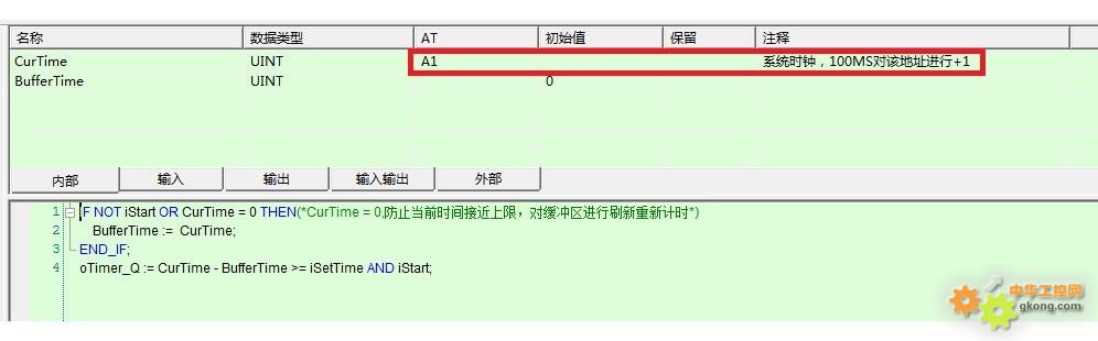

附件:
[本地下载]
之前的,是会有溢出的问题存在,如果长时间定时不太理想,现在根据楼主的意思进行了修改,不知道是否能满足要求
按100MS脉冲使用,可以使用4971天,才会溢出
按10MS的脉冲就是497天,才会溢出
[此贴子已经被作者于2018/8/4 21:47:12编辑过]
