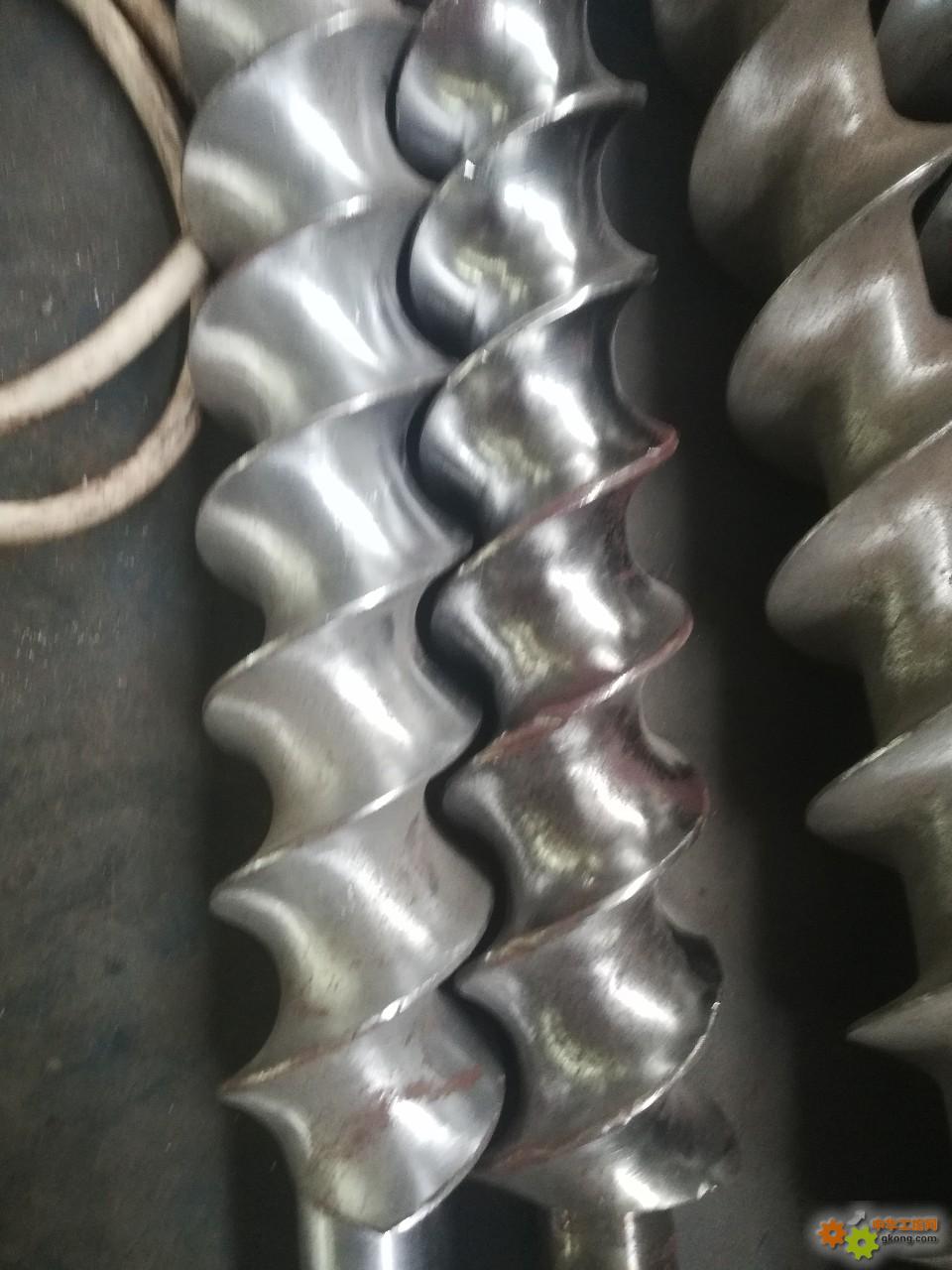

以下是引用125603098在2018/7/24 20:16:50的发言:
好谢谢大家。到60hz速度确实加快,在我们这也不一定满足要求。比如60还是慢了,齿轮和轴的承受能力,好多变频器老了面板不显示了。最好办法是更改机械更改减速箱。。但我的观点是对的,能到60发热可能增加,还有功率可能减小一点。当时只有我一个人说会变快,电工班长和几个机电都说我错了。说我这几年电工怎么当的,那感觉成为众矢之的。尤其电工班长说我。。

额定频率为50Hz的电机,理论上,运行频率50Hz以及50Hz以下是恒转矩运行,转速随频率变化而变化;运行频率超过50Hz是恒功率运行,转速也随频率增加而加速,变频器最高输出电压为电源电压。提高电机的运行频率可以提高电机转速,我们厂有几台风机的最高运行频率改为70Hz,长期运行在60Hz左右。但要注意的一点是,电机的运行电流不能超过额定电流。

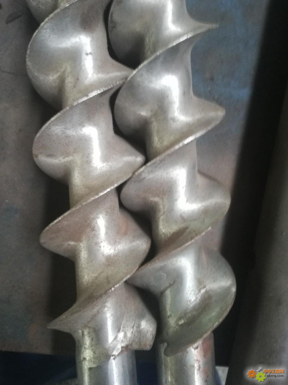

以下是引用pan_xiansheng在2018/7/28 23:12:05的发言:
以上的说法中,请特别注意:“最好办法是更改机械更改减速箱”,根据楼主的意图,也就是说通过机械方式提高设备的速度,言下之意,电机功率不增加。机械提速与电器提速有区别?难道机械提高速度后,电机的转矩、功率都不是问题,一切问题都迎刃而解?
原来是图1现在加深图2.电机功率不变
