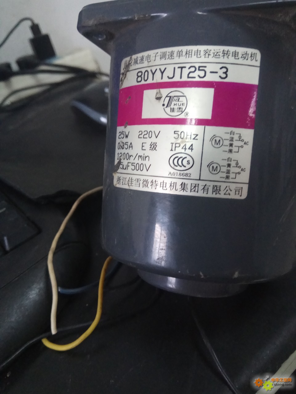

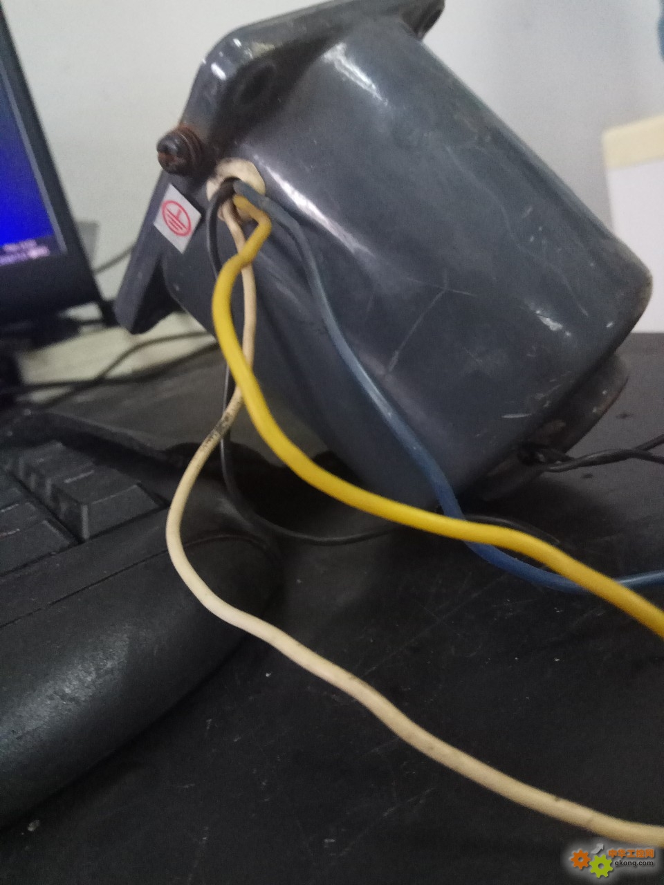

有一个调速马达没接线图,怎么接?旧件,大师们指点下,谢谢。
[此贴子已经被jint于2018/7/13 10:15:30编辑过]
图上电机后面只剩永磁铁没线圈了呢?

你这个只剩磁铁了,反馈线圈没了是不能调速的,就按上图接直接当单相电机就可以了,一根220V的线接在蓝黑上,蓝黑并起来,另外一根接在白或黄上,白黄上并一个电容。能正反转,但不能调速了。如果你非想调速,只好配上那个线圈,买一个控制盒。浙江佳雪电机公司有售,但他们的线圈不知道尺寸合适不?
http://httxue.com/html/show.asp?id=180p://www.chinajia
我找到了我以前使用过的电机,是浙江的。
商标上有接线图。如果你有反馈线圈,就可以买CS-A调速器。我生产的是仿日本的SS32,11 脚插座,安装方便,但是没在我身边。
SC-A电路图中,那集成块是LM358双运放。

你这个电机尾端的测速发电机都被你干坏了,也就是基本没法调速了(就算用也只能用开环调速器)

看图好像后面那个测速拆走了,制衣行业这个经常用,质量还好
