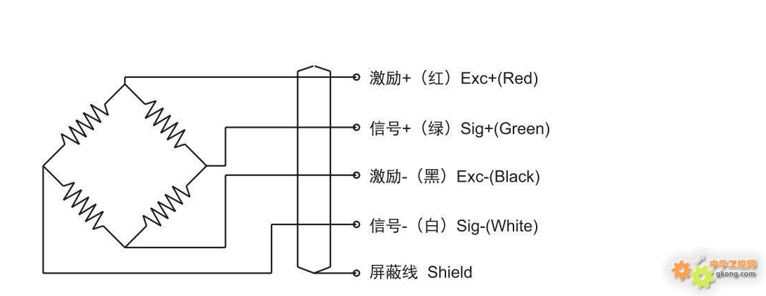

以下是引用蜀中之首在2018/7/8 8:18:12的发言:
请将传感器及仪表的线路图发上来
图到处都有,我手里暂时没有,随便在百度上就出来一张
只是国内的仪表一般都是直流供电,所以信号也就是直流的了,接反直接用万用表就能测量出来了

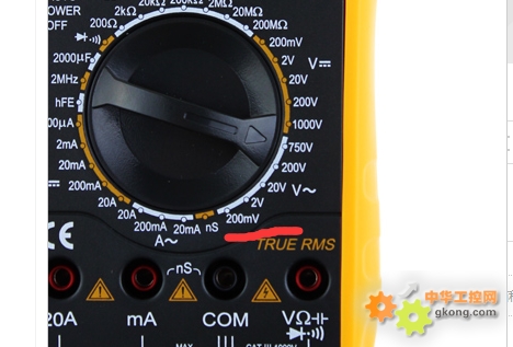

以下是引用六脉加易筋经在2018/7/8 7:53:08的发言:
那就算是数字万用表不是也没用了,交流信号不分正负的,是不是接反了万用表根本就测不出来
目前来看,只能判断有无及大小,无法判断极性。
其实现在很多万用表连交流mV这个信号都无法测量,因为现在很表就没有交流MV档,目前我手里只有一块胜利VC9806的有这个档。

#14楼
以下是引用329345277在2018/7/8 12:06:41的发言:
请将传感器及仪表的线路图发上来
是称重传感器么?

#15楼
回复 #11楼 329345277
这种图只是个原理图,神仙也无法理解AC能分出正反。
用示波器看看波形,我想是里边的芯片电路作为。
见过一种温度传感器,外观就2根线,走485,用前必须设定参数。
哦 万用表自动切换量程的可以测到mV
这是在用万用表,先前烧坏4个表,买这个后再没烧过
