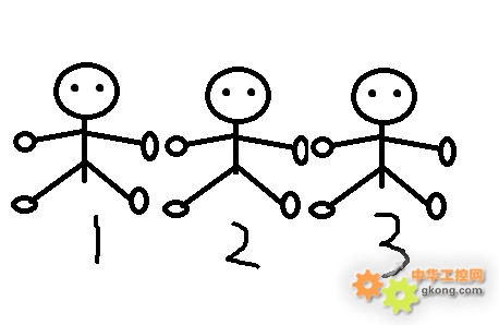

#27楼
你把电阻丝看作是3个人挤一起,一起发出相同的热量
可以看到2号是最热的,因为左右两边都给她加热
1号和2号都只有一边热,所以他们都舒服多了表情

你真是个人才,,,,,,

回复 #27楼 蛇会大学
如果把电阻丝看成是无数个极薄的横截面组成的,那除了最左和最右的2个截面,其他所有截面都是被包夹的。因为极薄,相对于整根电阻丝,最左和最右2个截面可以忽略不计,近似看成所有部位都是被包夹的
