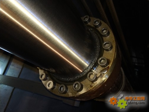

#10楼
回复 #8楼 799676754
单向阀是哪个啊????

#11楼
你还是先检查是否油缸活塞密封圈是否漏油吧。

发表于:2018/6/23 17:01:21
#12楼
回复 #11楼 卢学斌
您看,油缸活塞处没有漏油。密封性还好。

发表于:2018/6/23 17:03:04
#13楼
1114370709
在
2018/6/23 16:45:08
你说平衡阀是这个吧?开始漏油,螺栓松了,已经紧固了,现在不漏了,但是还是沉降非常厉害。油缸那里也不漏油。
[此贴子已经被作者于2018/6/23 16:54:08编辑过]
请把螺栓调紧试试
这个阀内部有一个单向阀。

发表于:2018/6/23 17:13:06
#14楼
回复 #12楼 1114370709
如果调不好,就把这个阀拆下来清洗一下,再安装上去试试。清洗时要注意每一个细小的孔,用细铜丝疏通,用细管管吹通。这是个细活,要有耐心,要注意清洁。

#15楼
液压升降能顶起来,呆不住?外部不漏,内部漏了?

发表于:2018/6/23 18:14:38
#16楼
油缸内漏检查很简单:把油缸2侧进出油口堵死,在你的电梯加重物,第二天如果下降了就是内漏,否则就是外表管道或者阀门内部泄漏——内部泄漏你从外表看不到的

发表于:2018/6/23 18:24:00
#17楼
回复 #14楼 799676754
那还是个大工程,要吊轿厢

发表于:2018/6/23 18:25:19
#18楼
回复 #15楼 kdrjl
感觉是内部漏 但是看不到内部是哪里漏

发表于:2018/6/23 18:30:02
#19楼
null
会不会是这个地方的下行阀的问题呢? 您说的那个单向阀没有拆开过,不知道里面是个什么东西?要吊装轿厢,好麻烦。<p class="img"><img onclick=openImageUrl("http://static.gkong.com/bbs/files//uploadImages14/e813f2f43e73e5725e9bd9a771c82407003f0179.jpg") src="http://filestools.gkong.com/thumbnail/1024/bbs/files//uploadImages14/e813f2f43e73e5725e9bd9a771c82407003f0179.jpg" alt="图#IMG_20180622_113248_1.jpg"/></p>
