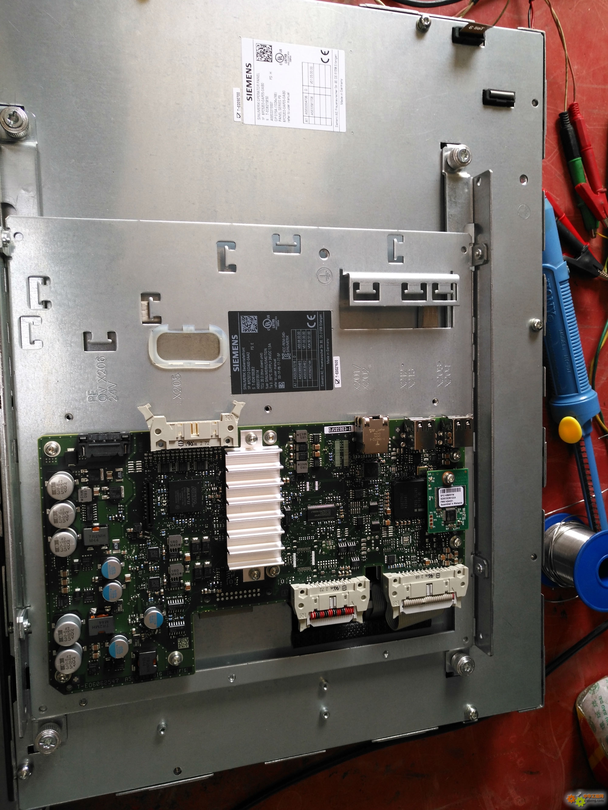

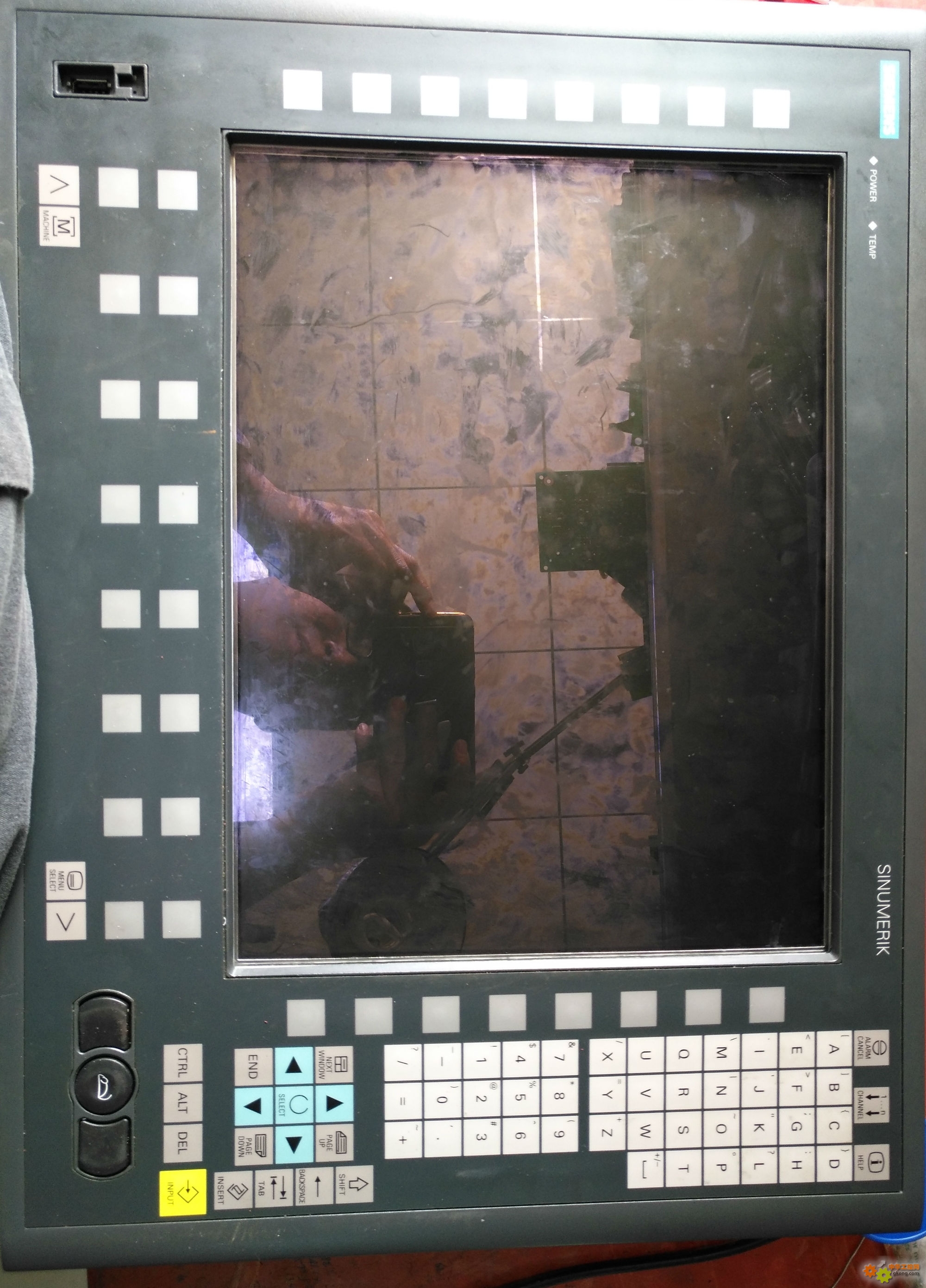

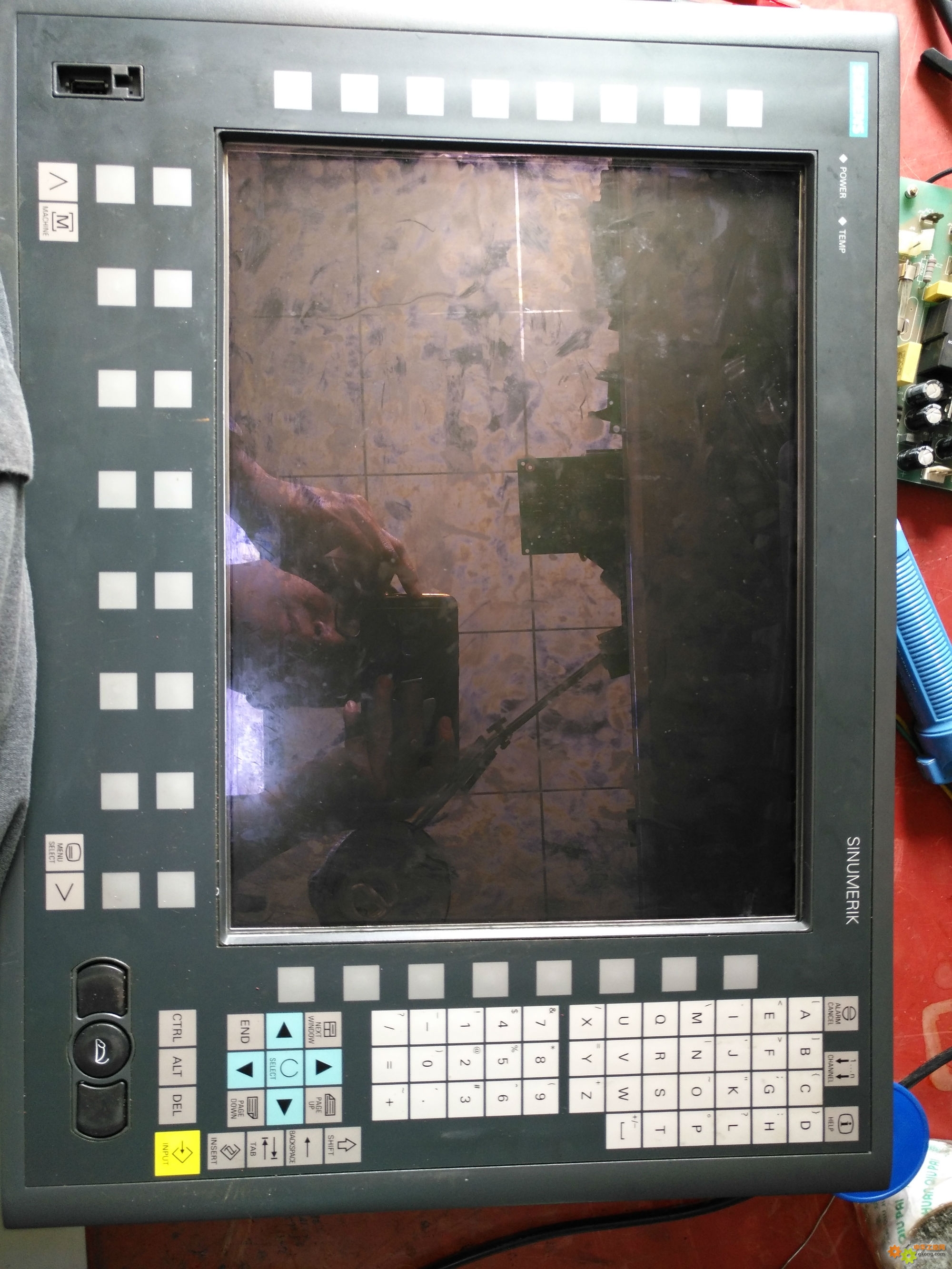

按键和鼠标都是内置的

该结帖了,最后处理为通讯芯片虚焊所致
