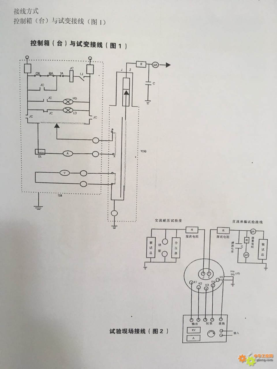

接触器,后面接的有个升压变压器。

电路图找到了,前辈帮忙看看可能是哪里的问题,感谢!

这个图纸肯定不全,没有画出升降压执行电路,按你所述问题出在这部分电路上,与时间继电器几乎没有关系。还有,执行升降压的设备是什么?具体型号?

这图升压应该是自耦变压器,升降压由电机的正反转带动执行机构转动调压。

前辈,我找厂家要了一份电子档的说明书,发给您帮我看看,电路部分我不是很懂,得麻烦前辈了!

前辈,有没有可能是电机坏球了?所以才会不正常。

你的实验仪器是单相的还是三相的?

接入的电是三相电,中间接了个隔离变压器。
试验的时候是单相试验的,然后产品多个同时试验的话,就把产品并联了一起试验,因为耐压试验主要考量的是电压。

你查查是不是三相电源接触不好,偶尔会缺相。三相小功率电机缺相也可以转,但是转向不定。

只接控制电压不接变压器原边电压,看电动执行器升压和降压有没有动作。
没有仔细看图纸,100kv那组好像是滑环调压的,150kv是定压输出。电压能上去,说明变压器应该是没问题的,可能就是执行器件降压时不能动作,要对照实物检查了,图上好像没有看到调压电机(或者是手动旋钮调节?)。
