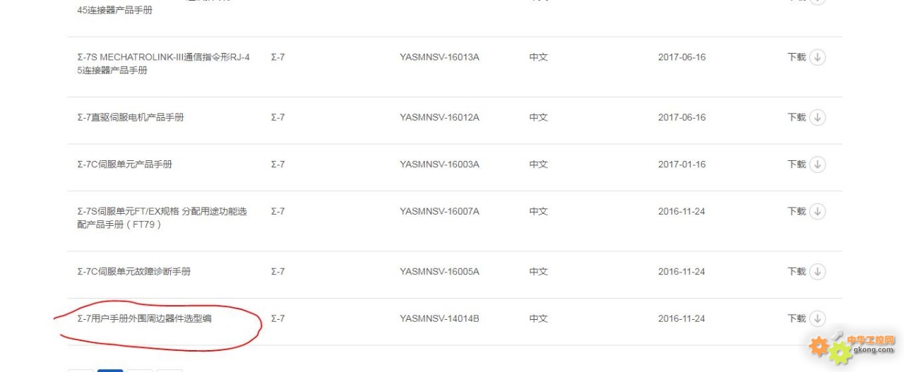

请问您这个文件的全名是什么?
7系列的使用手册里面并没有相关资料

我看了台达伺服手册有,松下安川都没找到,一般应该是2到3 倍,但不确定想问下你们经常用这么选的
安川上不是已经给你写好了么。

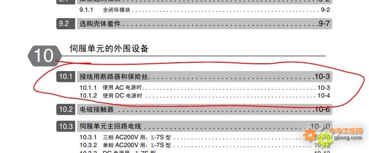

请问您这个文件的全名是什么?
7系列的使用手册里面并没有相关资料
cvlsam
在
2018/4/17 15:58:40
hjc6063209
在
2018/4/17 15:46:46
安川上不是已经给你写好了么。

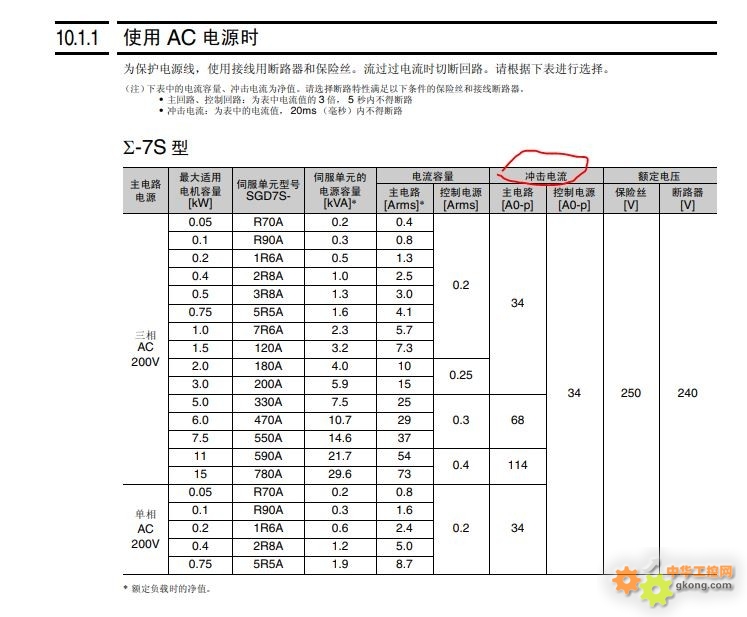

回复 #11楼 cvlsam
你好。A0-p是什么单位呢?

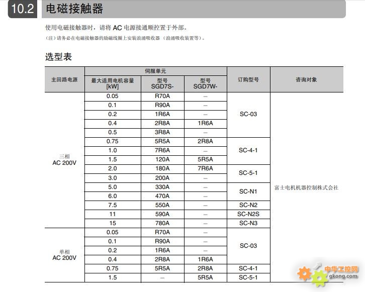

伺服电机选择断路器和接触器一般要比额定电流的几倍?
如果你的伺服电机厂家同时有制造低压器件的话,他们的手册上会给出对应型号,你可以直接选型。
如果你的伺服电机厂家不制造低压器件的话,你可以依据下图选型。
Good Luck~
