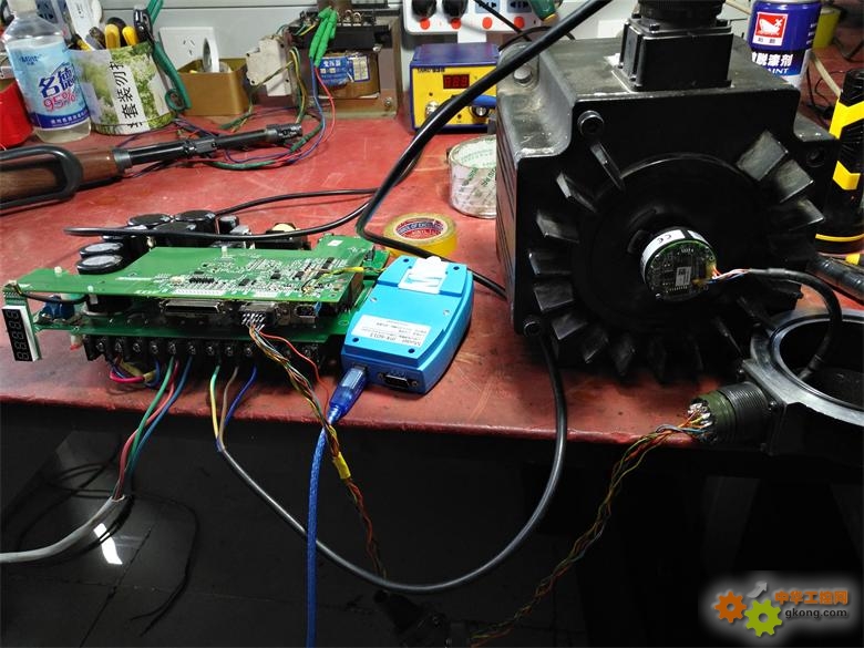

回复 #18楼 18899738757
不报警,电机不转,有可能是参数设置问题,如果自己会调试尝试用恢复出厂值后在试运转看看,这个办法能解决大部分因参数问题引起的异常,但缺点是参数你需要重新去调。

#22楼
找到原因了,为电机编码器被厂子里维修工给拆装过,编码器用螺丝刀子翘坏了,为编码器原因

#23楼
不知道编码器要调零的吧!
