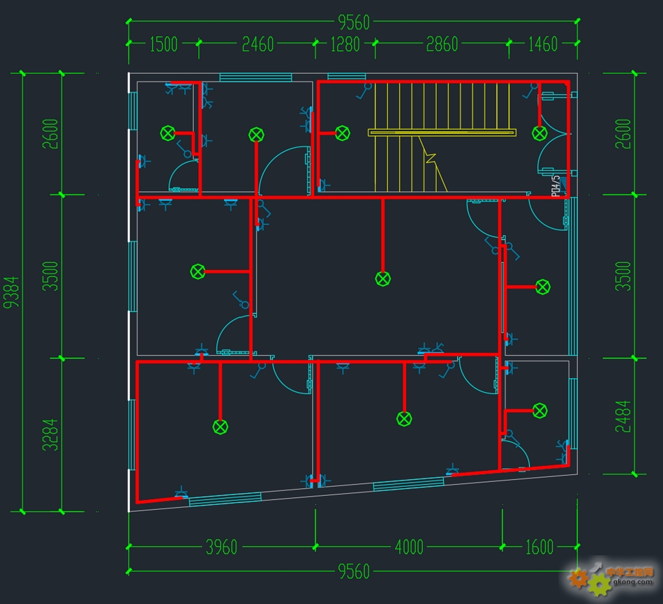

给你们看一张我曾用过的图纸。按照平面图所标的尺寸以及电路走向,估算出大概的数量,再乘以一个系数(百分数),不就可以得出一个平面所需的电线数量了吗?
如果平面图上没有尺寸,则要到现场实际测量并在图上尽量精确标示后再统计。

以下是引用老兔子在2018/4/17 20:19:57的发言:
平面还好,立体走线通常 怎么算 ,有实例 就好了。

以下是引用liuxd6909在2018/4/18 20:04:58的发言:
建筑不是有层高吗?加上层高的数字不就是了吗?
建筑层高(或者电线线路高处走线位置至地面尺寸)减去从地面至电路安装位置不就是电线线路至安装位置的长度吗?
以13楼的图纸为例。层高通常为3.2~3.8m,插座、开关安装高度一般为1.3~1.5m。那么,假设电线沿天花墙角敷设,从天花下到开关、插座的线长为1.7~2.5m。
