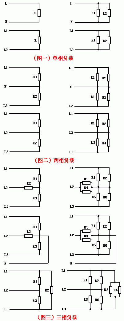

接两条线AC380V的电焊机,算不算是两相两线负载?
前面已经说得很清楚了,两相负载没有两条电源线的,必须三条线的。
下面给你们看一张负载的相数示意图,你们自己对照看看什么才是两相负载,它们怎样组成各种多相负载型式的。

再给你们一份国家标准,里面P64有相关负载相数的定义。

前面有文,后面有图,谢谢!
“两相”电源和“两相”负载,里面的“相”不是一个意思,容易弄混的地方应该就是这里了
