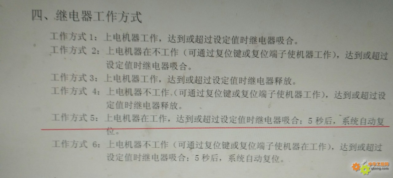

电动伸缩门的开、关、停按钮都是轻触式的,而电动门控制板上的端子控制也是轻触式的,现在要求车通过后门自动关,我现在在门两侧安装了反射式光电开关,但是光电开关只有常开或者常闭触头。
现在请教各位师傅帮我设计一个电路。
要求:1、车挡住光电开关门要停止。
           2、车走过去后要延时3到5秒发出关门信号。
请教各位师傅用什么配件、怎么设计电路能将光电开关的常开常闭信号变成轻触信号,并有延时功能,有没有哪种时间继电器或接触器能通电后瞬间导通一下就断开?
[此贴子已经被jint于2018/3/28 9:30:08编辑过]
看看这个5秒的脉冲能满足你的要求吗?

这种电路的逻辑控制,其实就是沿触发形式,单稳态触发器原理,后面加一个RS触发器,作为逻辑即可。模拟按钮开关的操作。用一个类似LOGO!的小型控制器,即可搞定它了。
