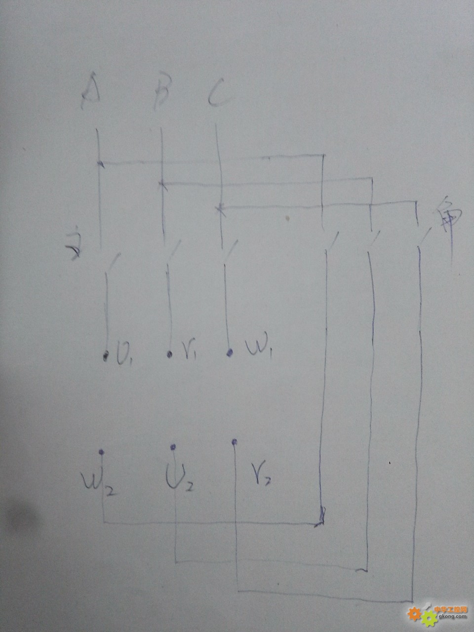

我想楼主说的应当是这样的改动,改后会造成u相头尾端均为B相,形成缺相。

#51楼
回复 #50楼 wang4370
你画的图说明了楼主的问题,但现实中这种接法几乎不用,一般是三角接触器上端并接在电源接触器的上端,即电源接触器上端接着6根线,只需调换其中的两根来自开关的电源线。

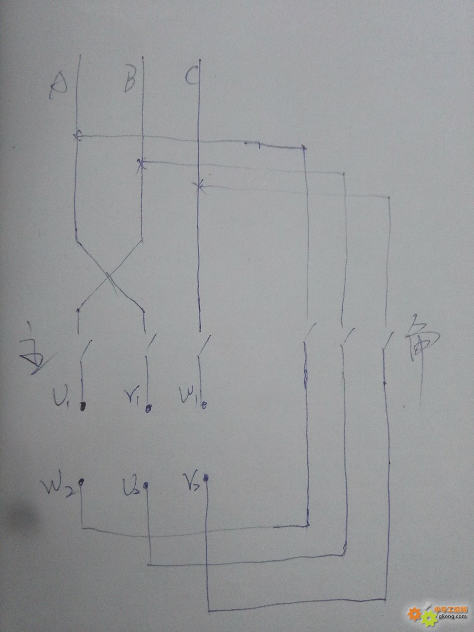

#52楼
回复 #48楼 woshigoutou
其实对与错在于三角接触器的上端三根线接到了那里?1.接在电源接触器下端,此时只需调换电源接触器上端的两根线。2.接在电源接触器上端,与来自电源开关的三根线并接,此时也只需调换来自电源开关的其中两根线,来自三角接触器的三根线保持不变。3.接在电源开关下端与电源接触器上端之间,这种情况既要调换电源接触器上端两根线也要调换三角接触器上端对应的两根线。但第三种接法有多少人会采用?

#53楼
我们这里空开下口两颗线,不是6颗线。

#54楼
woshigoutou
在
2018/3/26 20:28:27
我们这里空开下口两颗线,不是6颗线。
对星三角起动电路,在电源开关下端接6根线的很少,几乎没有。一般多见电源(主)接触器上端或下端接6根线,这种情况若要电机反转,就只需调换电源(主)接触器上端来自电源开关的任意两根线。50楼下图那种接法也是几乎没有的,谁会在线的中间弄个连接点?这只是画原理图时为了方便、美观才画成这样,实际当中这三个连接点就是电源(主)接触器上端三个接线柱。

#55楼
果断地调断路器下端出线就可以了。要是调接触出端线必须要调四根线,并且要用万用表量好U1U2V1V2W1W2,确保启动星型,运行三角形。工作麻烦!花时间

#56楼
反正我们如果不倒空开的话,就得倒4棵线已经验证!

#57楼
回复 #42楼 woshigoutou
主线相序调一下

#58楼
woshigoutou
在
2018/3/27 22:01:55
实践是检验真理的唯一标准,找个电机亲自试下吧?
