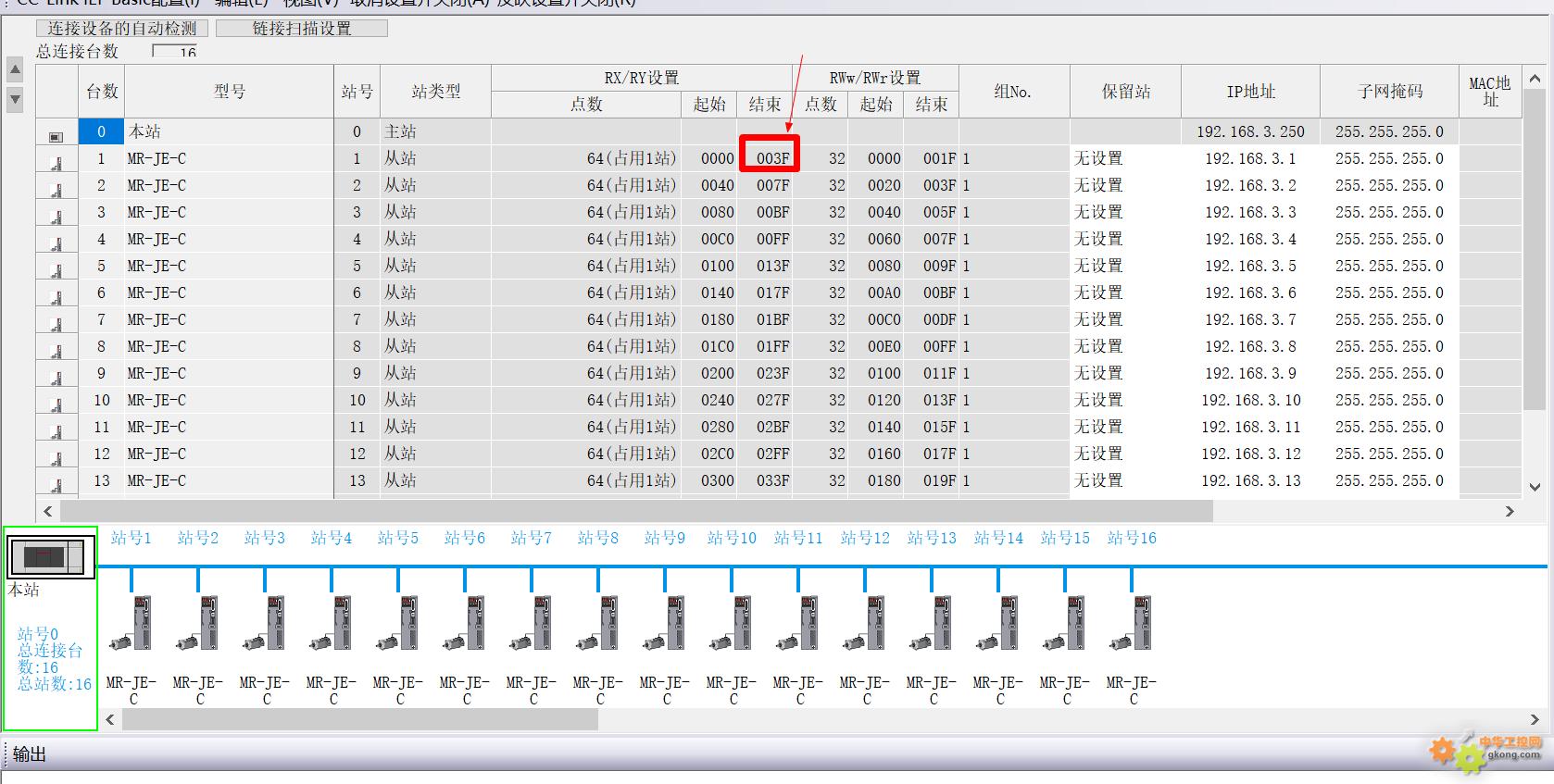

#21楼
谢谢版主分享,就是对于循环通讯地址还没有看明白,请教一下
593

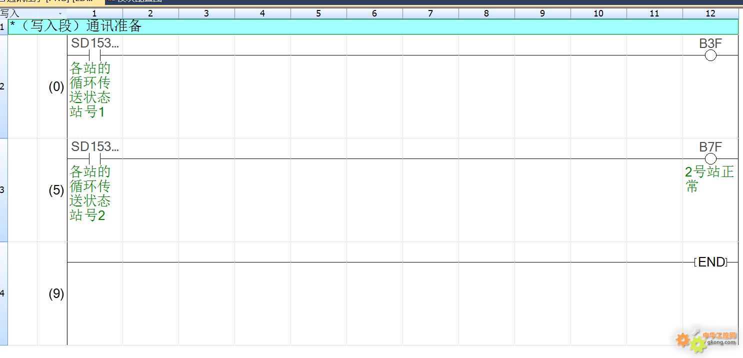

#25楼
以下是引用CC-LinkHome在2018/3/14 8:03:38的发言:
附件:
[本地下载]
版主,请教您一个问题。你的程序就一个伺服,如果我现在有2个伺服,通讯连接软元件也时用B7F吗?

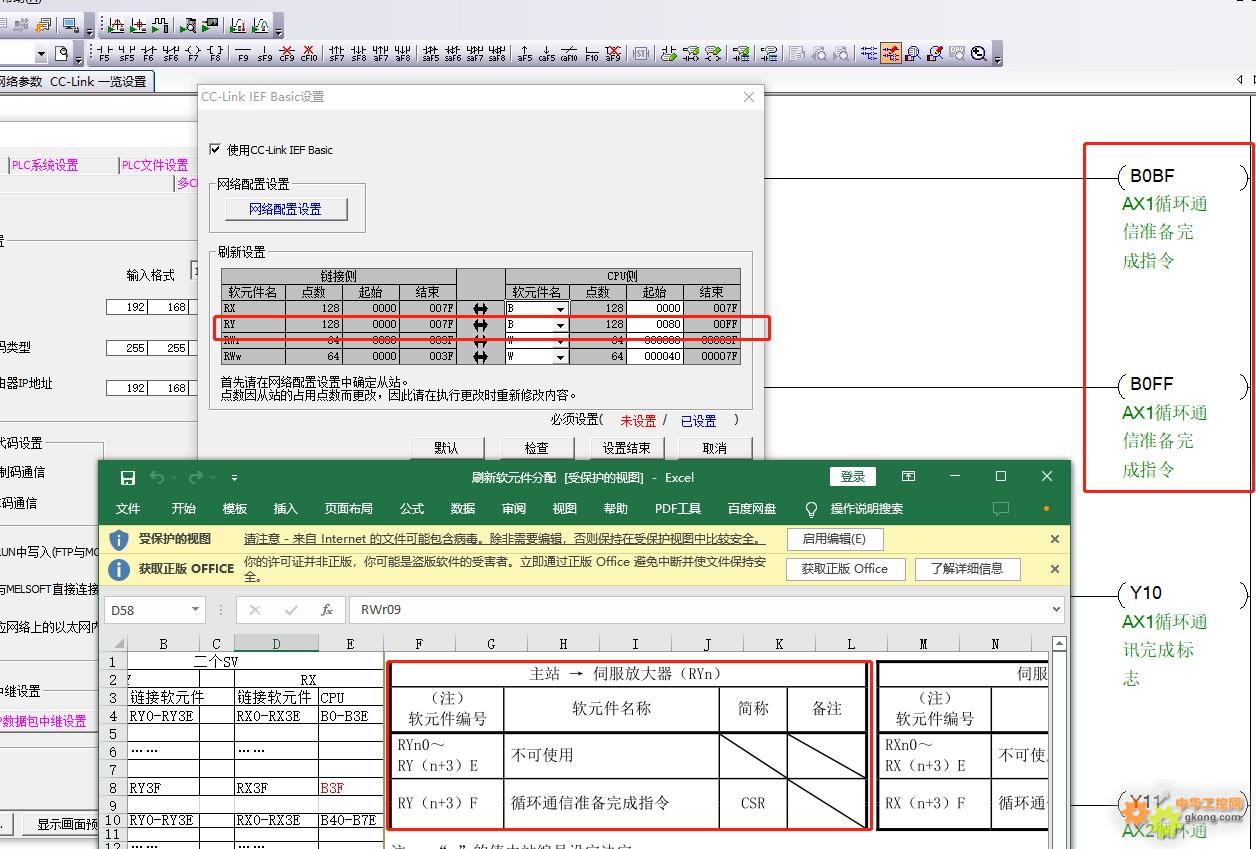

发表于:2022/9/14 18:48:04
#26楼
楼主如上图,BOBF是怎么算出来的?

#29楼
回复 #26楼 juyongjin2005
我也想知道
