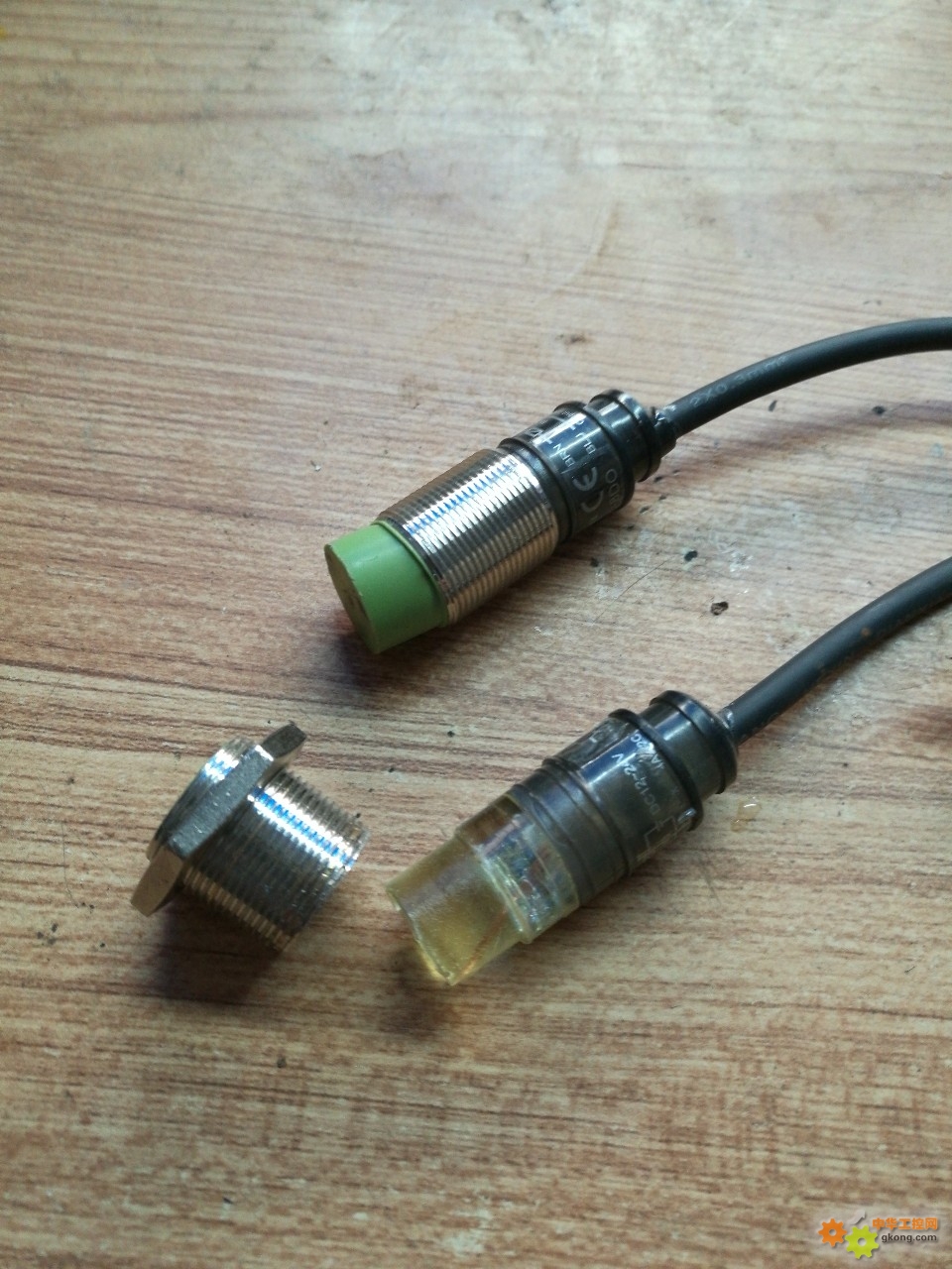

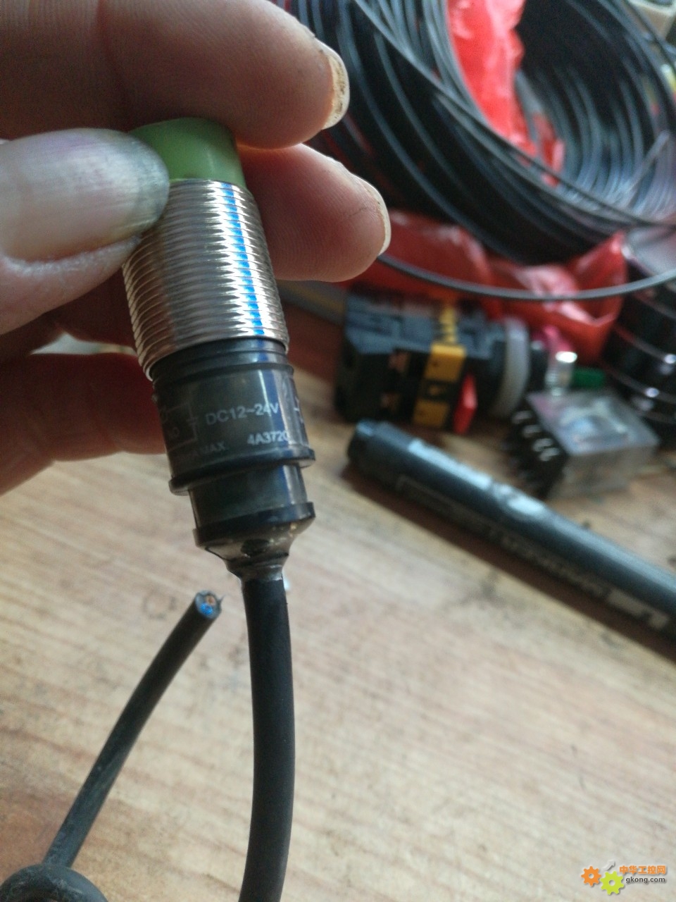

#18楼
942
740581960
文章数:50
历史总积分:942
注册时间:2010/6/9
发表于:2018/3/6 11:48:31
#19楼
这就是坏掉的接近开关,
