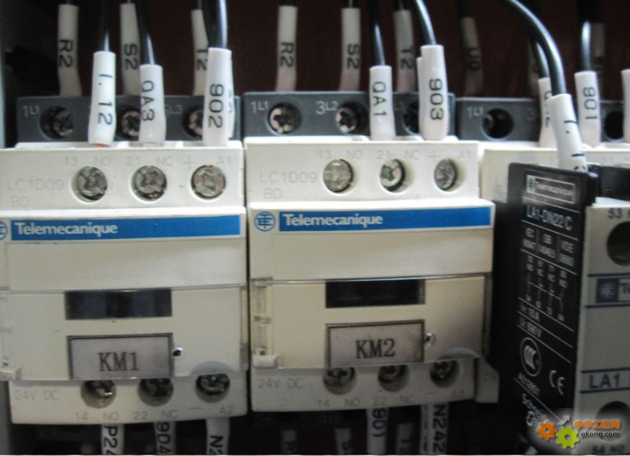

附送行货进口LC1-D09BD接触器图片,这个是铁定行货

回复 #12楼 高雅的雅
直流24V的接触器还真不多见,常见的都是220DC的。。
