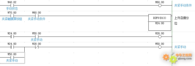

#20楼
回复 #15楼 yfyuan2008
只看这个图没法理解

#21楼
回复 #16楼 yfyuan2008
方便加我下,QQ不,283138062像你请教一二
[此贴子已经被作者于2018/2/27 11:06:37编辑过]

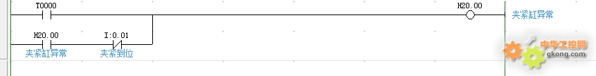

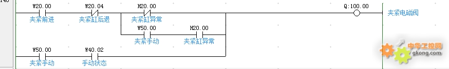

发表于:2018/2/27 15:03:26
#22楼
回复 #19楼 283138062
看似你的系统没有使用触摸屏,程序就相对繁点。
现只针对“夹紧”做个处理,供参考。
出现夹紧报警,立刻切断100.00输出,如果不希望切断100.00,用set-rset指令好了。
看程序,好像说过逻辑步进控制,控制好“步”,在具体“步”上出问题,“手动”解决。
最好有提示,以便操作工按对手动键。

发表于:2018/2/28 8:31:24
#24楼
回复 #22楼 知道一点
夹紧的W50.00是这样驱动的,所以在自动运行时无法驱动,因为是单电控所以写了一键启停,触摸屏上做了一个按钮,上面的附件里没有体现出来。误导了你。
