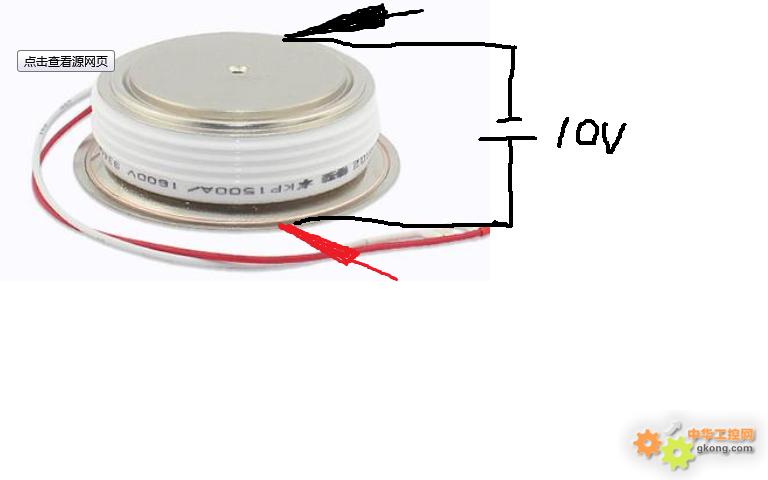

我三天两头能修到软启动柜,通过维修发现,只要软启动柜用的是平板可控硅,测量发现大部分都是阴阳极电阻不到100K,而用模块的就没有这个现象,而柜子厂家在柜门上注意事项也写着,运行前测量输入输出电阻大于100K就可以运行,而实际是三十、二十千欧的也正常运行,啥问题没有。

平板可控硅,我没用过。所以真的觉得可控硅输入输出间有电阻?很新鲜。我开始用可控硅就是模块式的了。平板的价格便宜?不知道这个产品的行业标准是怎么规定的?
我遇到过楼主说的情况,把平板可控硅单独拆下来的情况下,用指针万用表的10K挡测量可控硅的AK两极,有40多K。但是我在AK两极加上10V的直流电压时,再用指针万用表测量,就变得几乎无穷大了。

这个可控硅压着才能测!画图有什么用!再说了这种可控硅穿了很容易看出来,就是抖动不好判断!
