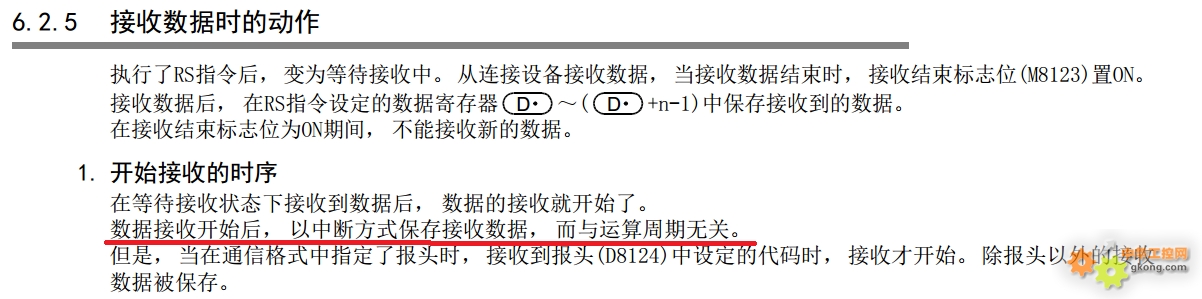

这是官方手册上的写的,因此我才有了上述疑问,对于RS指令以及M8122、M8123的概念理解,和你们一致。从图中划线处可以知道接收数据过程中程序还是在扫描进行的,如果扫描到M8122置位那一段那就糟了呀。

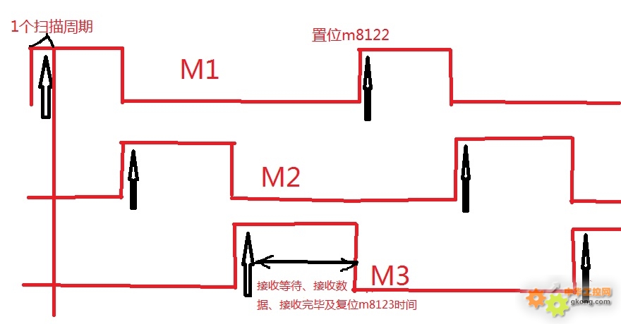

#13楼
回复 #12楼 jiouai84
关于3U 485 BD 半双工收发冲突问题,我依图读取三个变频器电压值,利用m1、m2、m3的上升沿去触发m8122,然后留出200ms的时间去等待接收、接收数据、转存、复位m8123。这样应该能避免下一个上升沿置位m8122,然后上一个数据刚好传回来的尴尬局面。毕竟plc一个扫描周期才几ms,我接收数据(7个字符左右)也要10ms,不这样很可能凑巧赶上下一个m8122置位的情况。

14112
蛇会大学
文章数:5060
年度积分:789
历史总积分:14112
注册时间:2015/12/14
2018论坛分享达人
发表于:2018/2/13 11:21:15
#14楼
以下是引用381518798在2018/2/12 8:30:25的发言:
如果我用了时钟脉冲去定时置位,m8122置位的时候我很难保证上述情况呀,关于这一点难道要用m8123去出触发m8122?
你这种思路就是错的,你找资料看看猫吧屎协议的具体内容吧,网上很多

发表于:2018/2/13 12:15:37
#15楼
回复 #14楼 蛇会大学
你帮我看看11楼和13楼的内容,这样处理应该没什么问题了吧?

发表于:2018/2/13 13:36:55
#16楼
我搞不懂为什么会冲突?从机不会主动回数据的,除非你明知道从机会有数据返回的情况下还要连续置位8122

发表于:2018/2/13 14:05:11
#17楼
回复 #16楼 蛇会大学
主机发完数据,等从机回传,什么时候回传并不知道,我是怕从机回传的时候刚好又遇到第二次置位m8122的情况。9600波特率下,如果接收7个字符,算它都是有用信息,那也要10ms左右,而plc扫描周期一般也就几个ms,在接收回传数据过程中,plc已经断断续续扫描好几个周期了,难保不出现第二次置位m8122的情况。所以我打算在m8122自动复位完的情况下留出200ms左右的时间去等数据回传和转送等动作,然后再进行下一次的置位m8122,周而复始读取各从机的数据。我是这个意思。

发表于:2018/2/13 22:25:24
#18楼
200ms太慢了,会让你抓狂的。接收完数据后8123会置位,这就说明已经没有数据传送了。这时就可以再次发送
