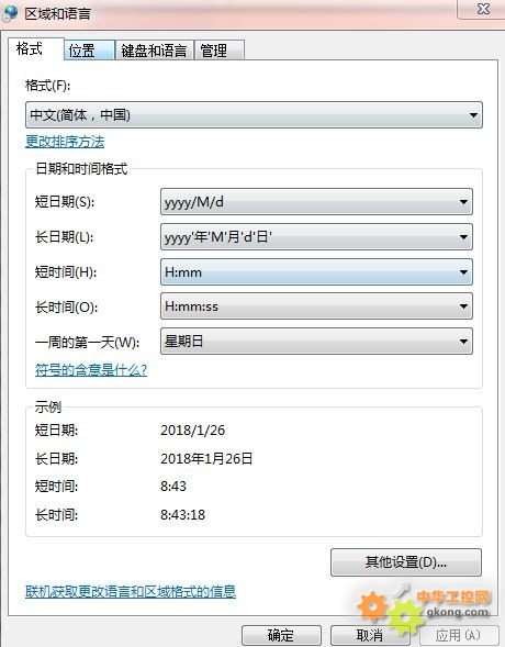

以下是引用8588773852018/1/25 19:39:56的发言:
大神,我安装的时候区域语言全都是选择的是英文啊
No,Sir.
你需要在你安装CX-ONE前对系统的区域语言进行设置,请注意,区域语言中有多个选项需要修改,修改完毕后重起你的PC,然后你会发现资源管理器等窗口菜单会乱码,此时你可以安装CX-ONE.
Good Luck~
