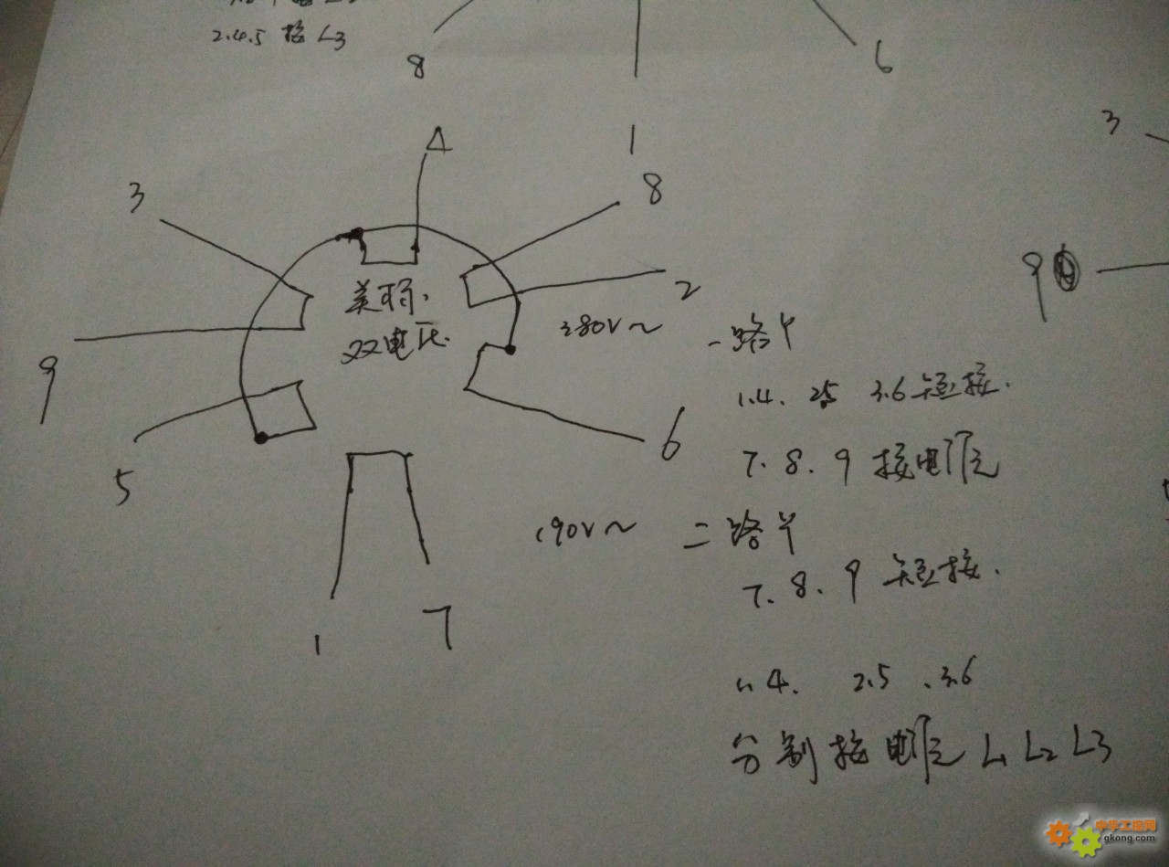

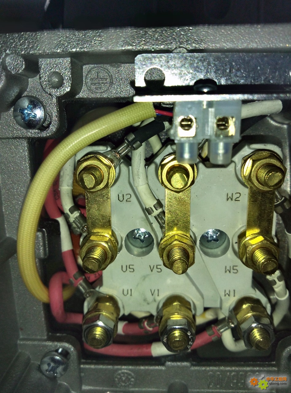

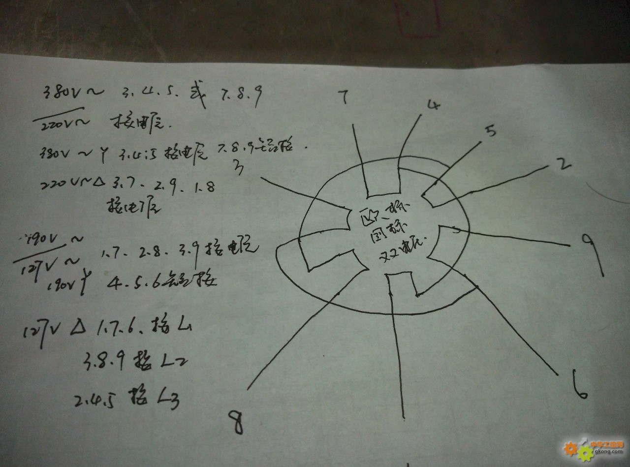

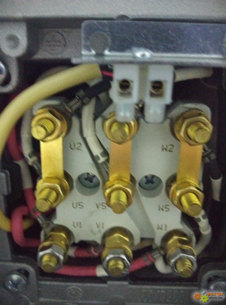

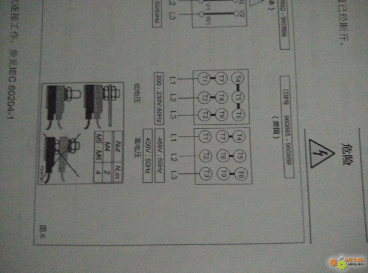

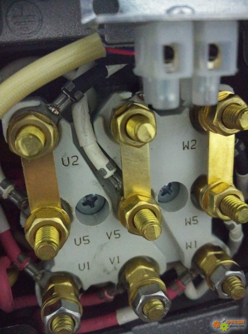

双星型接法的电机有,好多都是小厂生产的,还有就是美标接法,也是可以接双星型的,但是是为了用于不同电压的如220V/440V的,你的图片是变极调速的,这种的现在很少了(有变频器)
