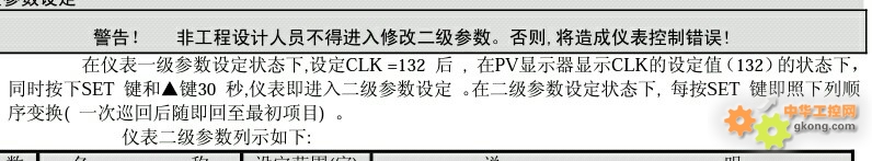

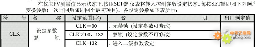

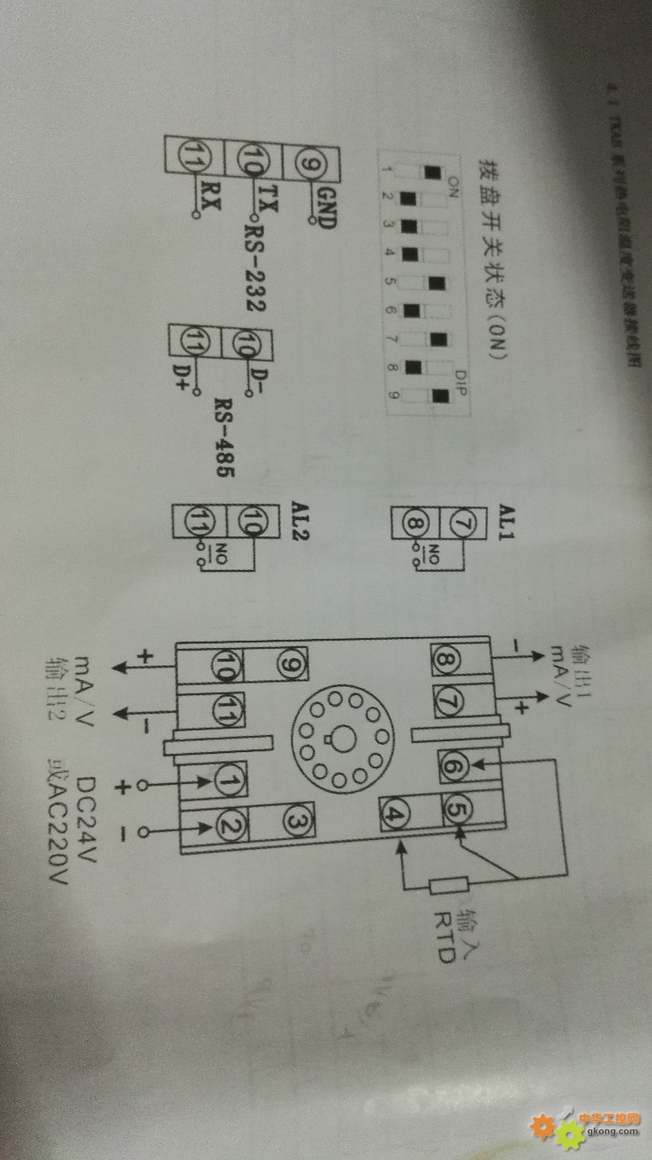

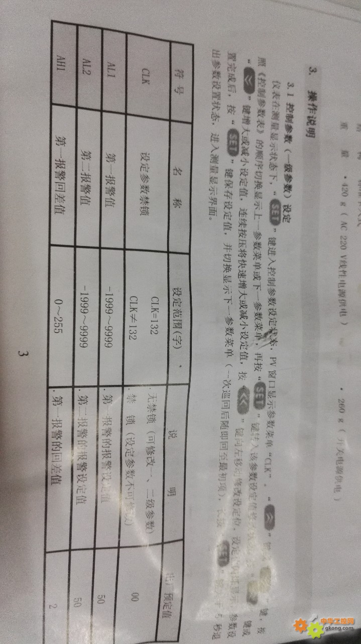

楼主方便把你看的说明书发上来!
仔细看了吗?

以下是引用877476825在2018/1/13 6:52:45的发言:
统一回复,谢谢大家。刚开始也以为是PT100热电阻的问题,用一个完好的PT100接上去仍然显示OH,热电阻那几根线尝试短接过,仍然不行,输入传感器设置正确为PT100,输入也没问题。现在还有一个问题菜单也进不去,说明书说将CLK设置为132,可以调整菜单,我设置成132 也进不去。不知识软件问题还是硬件问题,PT100的输入端子有1.9-2v的跳变电压,也没有参考,因为只有一个温控仪表。
进不去去?具体你怎么操作的?

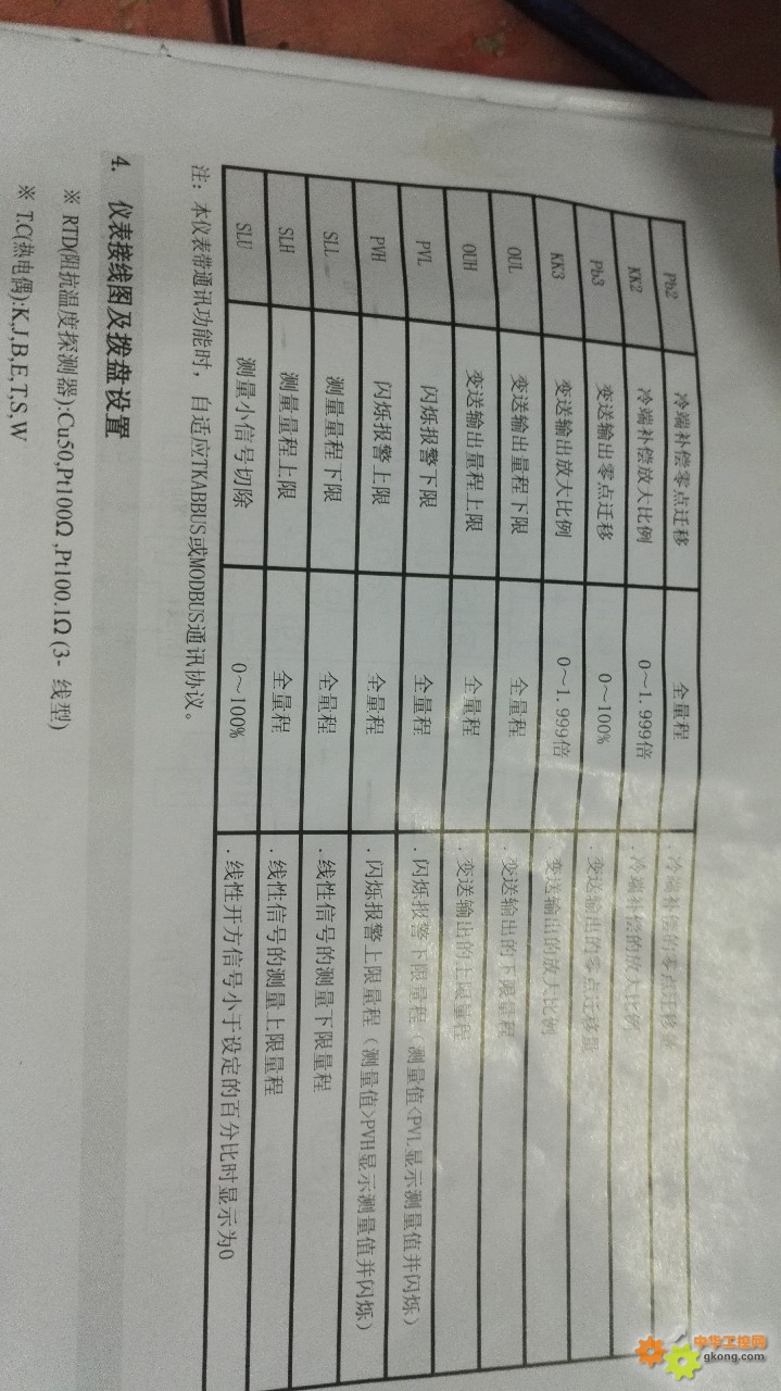

仔细看了,确实没有关于OH的解释,咋两个说明书不一样啊,能分享下吗?非常感谢
