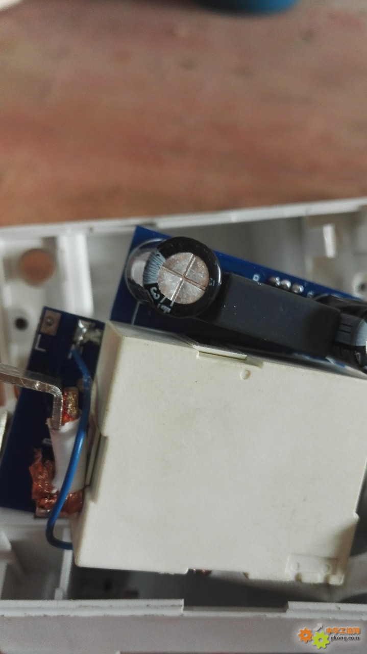

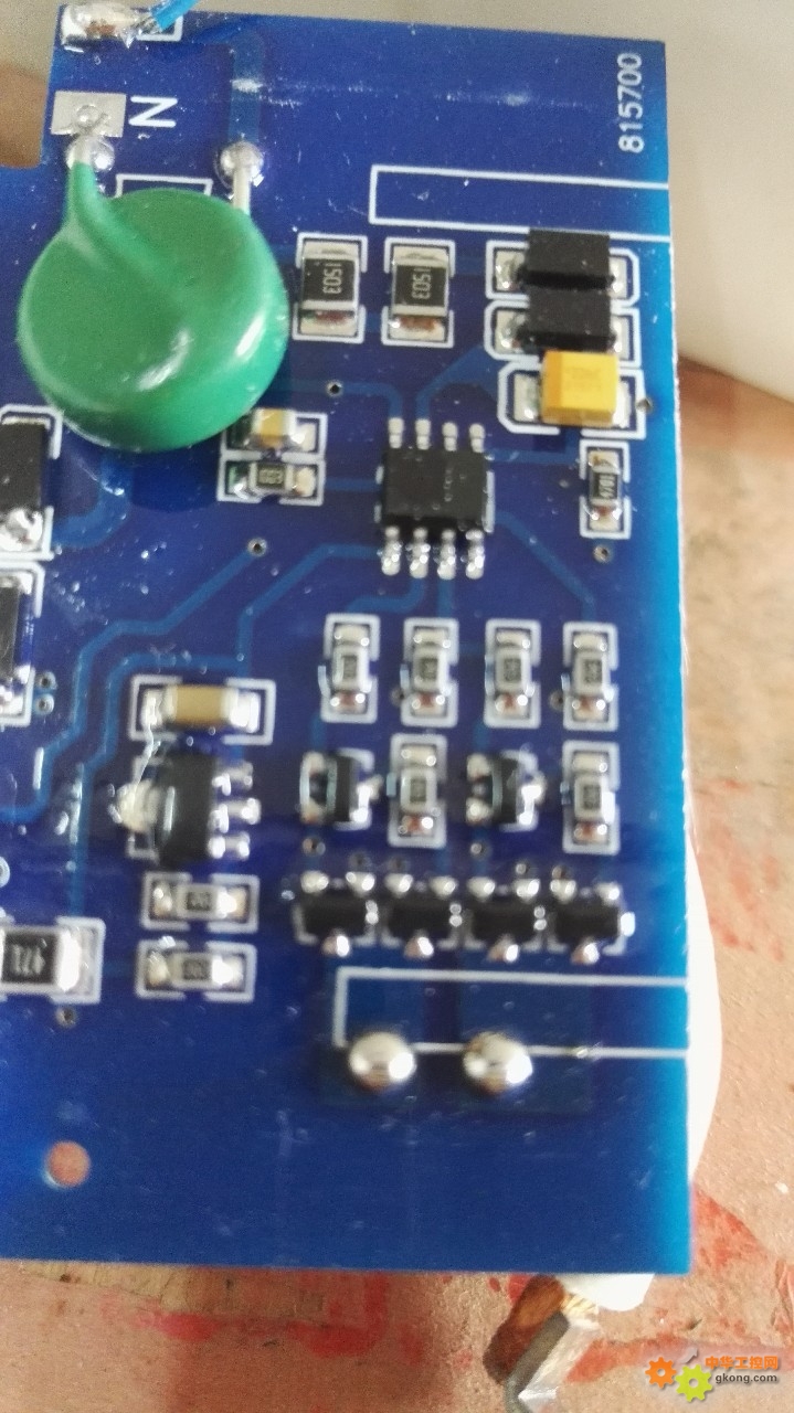

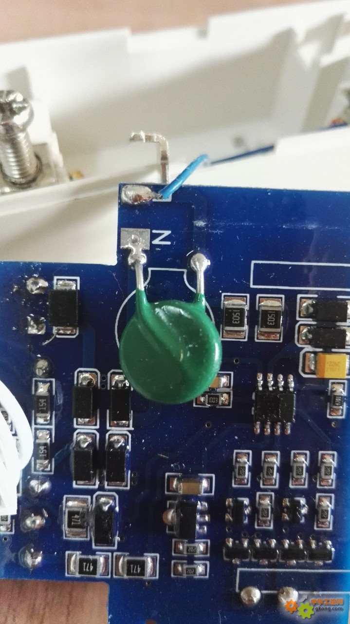

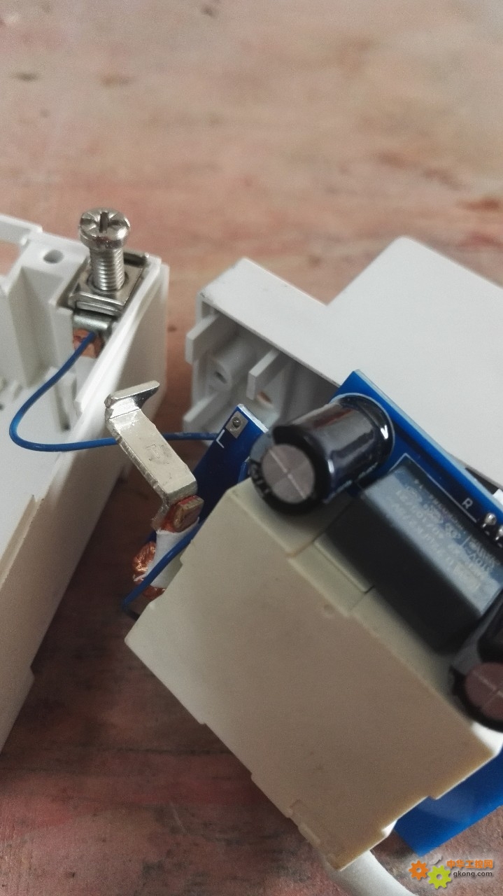

貌似还有压敏电阻,继电器只控制了火线,零线是直通的。有意思的是控制线路的两根线焊错了如图(明明有标识,线路板上有标示,控制零线(绿色〉与控制火线焊反了。不过不影响使用,可见国货的不严谨。第一次通电,只有保护灯亮,死活不吸合,唉,还以为是坏的。原来有延时30秒(感觉时间长了些),继电器是单极的,没有标示,不知能不能负荷60A。刚才有位朋友说零线断了不能保护,我的意见是零线断了,控制电路不工作,继电器不工作,隔离了电路,岂不是保护了负载么?就是这玩艺吸合功率大不大?,要额外给他付一笔电费了。103元,各位朋友看值吗,专门定的下进线。
[此贴子已经被作者于2018/1/7 13:57:36编辑过]

单纯过压保护你还不如直接安装压敏电阻保护:ABB那种防雷击元件就顶好了,直接安装在导轨上,价格也就是几十上百块,你担心可靠性加装2个就是
