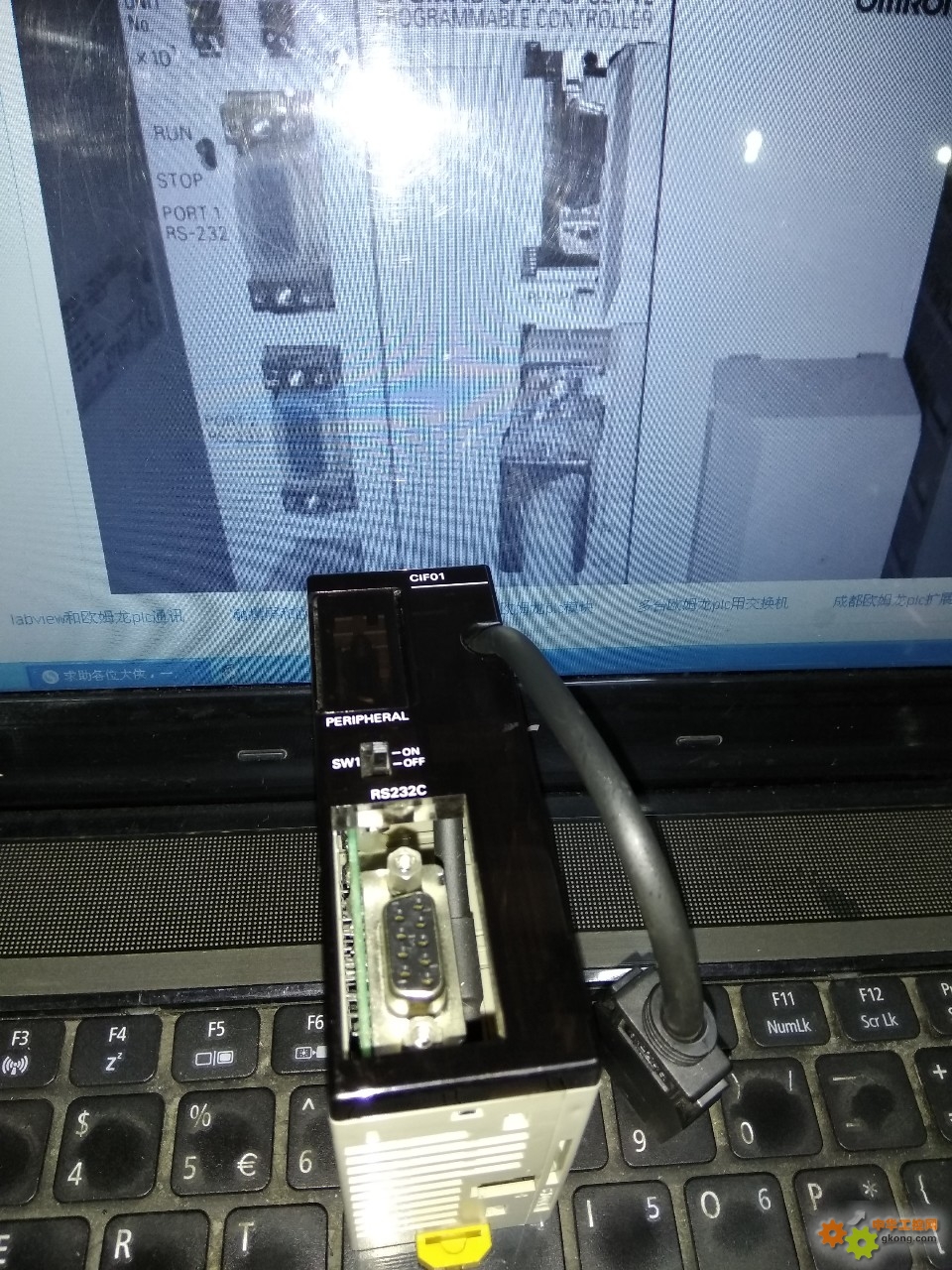

单单下载程序用的话,国产的电缆都没有问题,还有款CVM1上专用的手持编程器也可以,型号为CVM1-PRO01-E;
如果是连HMI或电脑上长时间监控程序的,使用OMRON原产的CIF01通讯单元;
