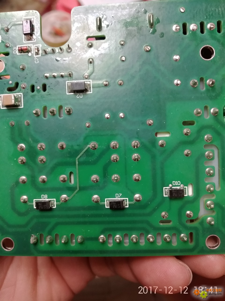

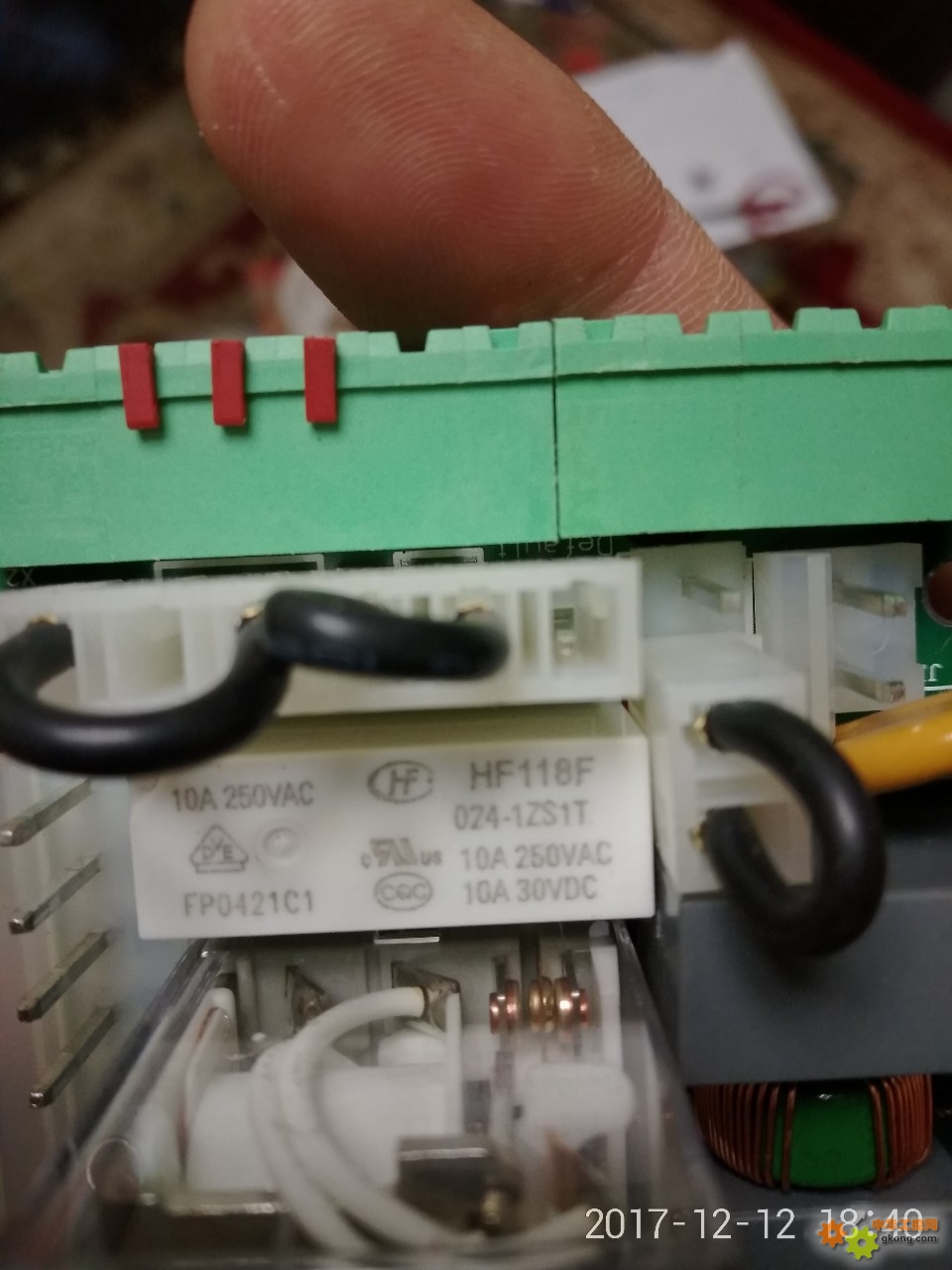

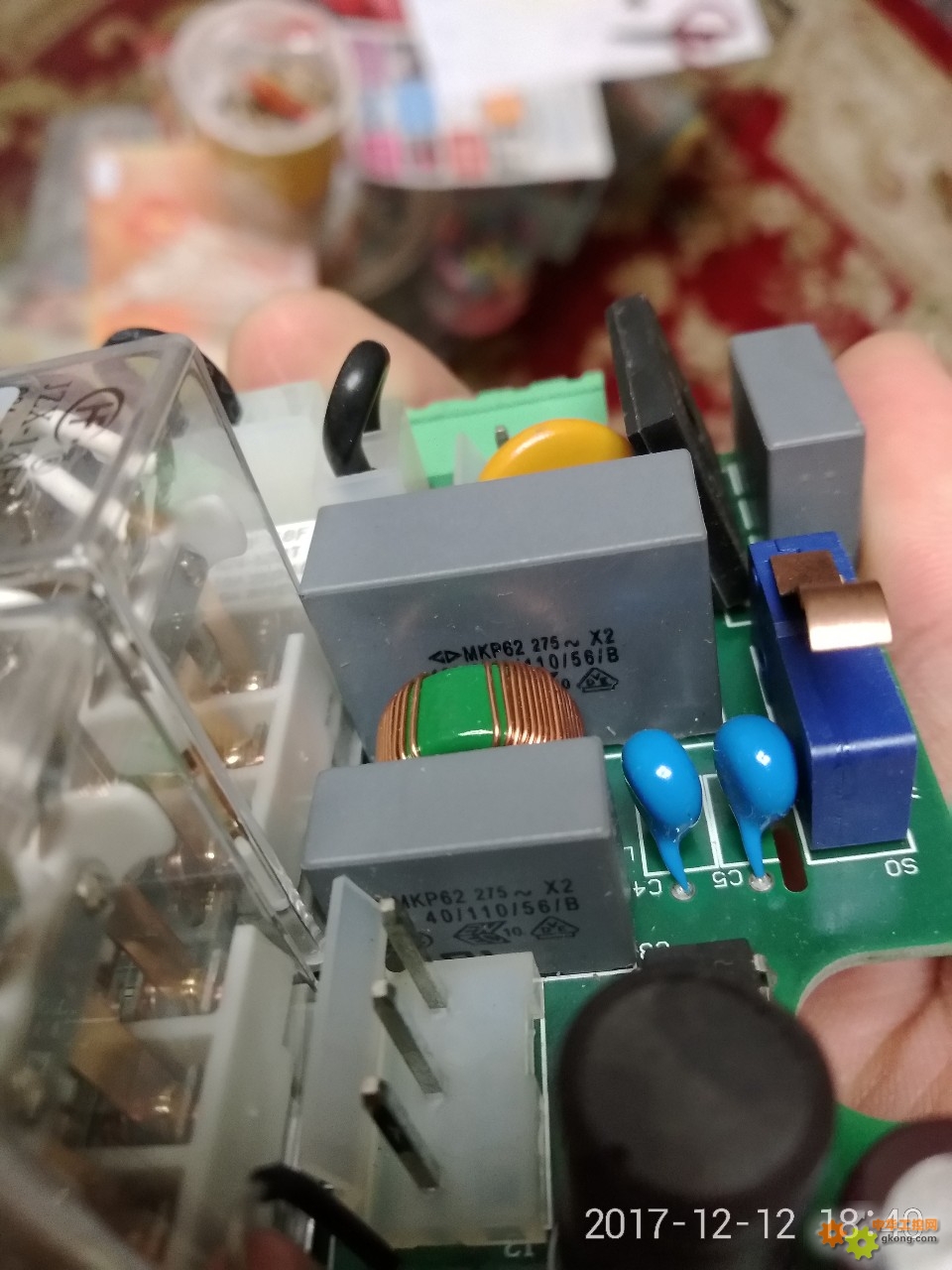

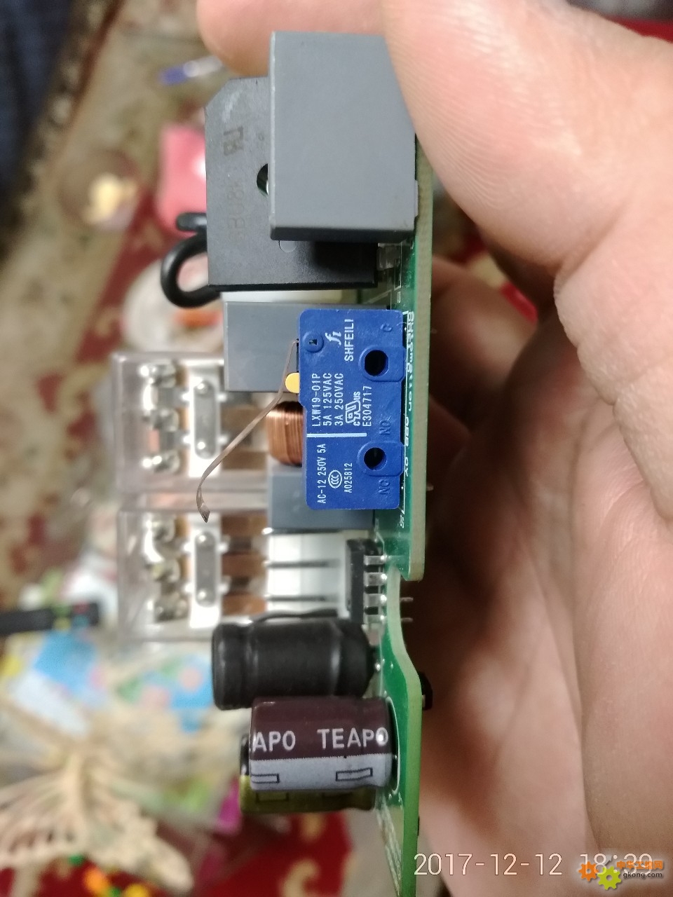

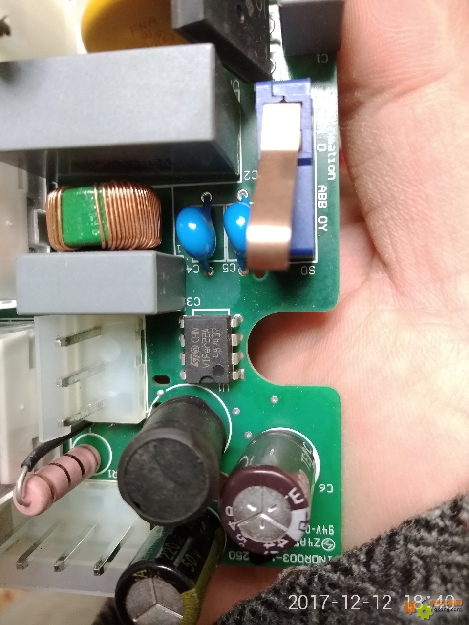

哪个芯片型号是VIPer22A
574
94787461
文章数:11
历史总积分:574
注册时间:2017/12/11
发表于:2017/12/14 14:05:52
#12楼
那个芯片型号是VIPer22A

   先用万用电表检查整流模块以及电容C6等元件有无短路,然后断开电容C6的+极与电源块VIPer22A的连线,单独测量电容C6两端是否有300V的直流电压。如果还是烧保险,则说明电源整流部分存在短路故障,如果300V直流电压正常,一般为电源块VIPer22A内部的场效应管损坏,则需更换电源块VIPer22A。仅供参考
