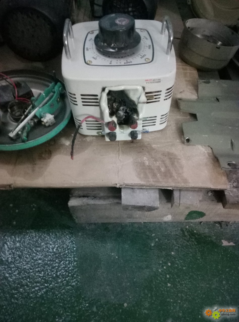

#20楼
发图看下

#21楼
李也
在
2017/12/7 15:11:42
发图看下

#22楼
如果是交流风扇,那是不能用调压器来调速的。欠压的结果就是电流过流。换成变频器,就没有这个问题了。从照片上看,肯定是电流太大导致的烧毁。

发表于:2017/12/9 16:00:40
#23楼
回复 #21楼 473495301
从图上看,负载过大或接的虚。接的虚可能性大,一般过载也不至于烧接线柱!还有一种情况就是由于马虎反接!即输出接输入了,遇见过!接反时如果活动碳刷在220V范围以外不会烧,如果调整的话就会烧了。负载过大一般烧内部线圈,这种高调器是不爱坏的。一定是人为和环境造成的!我见过的都是烧内部线圈,接触问题那就是接线柱没拧紧或调压器内部接线柱根部接触不良!

发表于:2017/12/10 16:07:42
#24楼
是不是选型小了,试试选大一些
