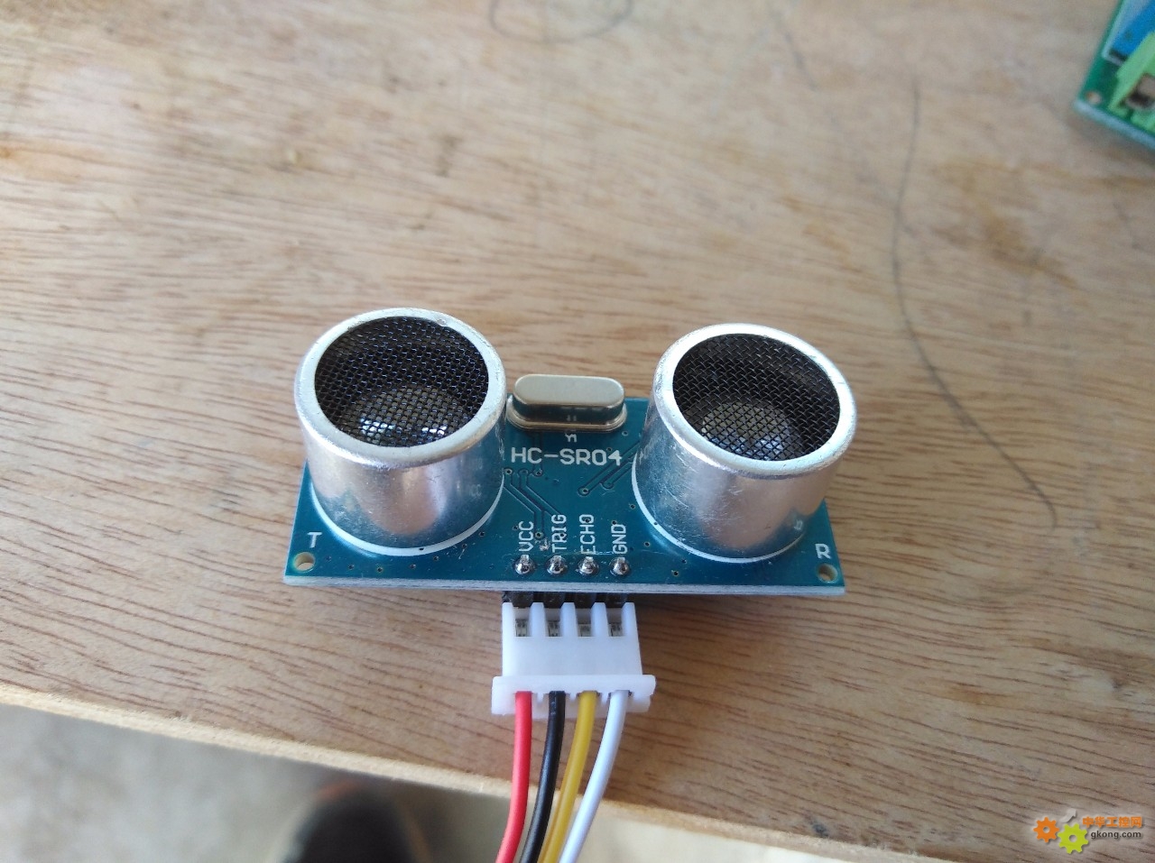

请教师傅,这个超声波传感器怎么接到PLC上用?

我只要它能输出开关量就可以了

按照电源的电压要求先把电源接上,然后用示波器看那两个输出端的波形?

先搞清楚输出的信号;

你的这个直接接PLC不行,不是PLC认可的信号

要怎样才能接入PLC

这是玩单片机用的模块呢!

利用输出ECHO的TTL电平信号 加TLP521来实现吧!
