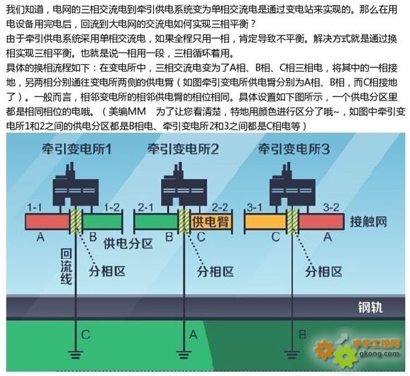

走在电机车轨道是否会被电,架线是直流550V

单相怎么没看到零线?三相是怎么调整相序回到电网中的?单相接地与电网某根电线因故掉落地面造成范围触电区有啥区别?解释不够详细啊,还是没看懂

好好再看一下你發的圖。。。你見過電焊機沒有?

回复 #9楼 kdrjl
轨道是负极,电机车运行,轨道式应该有电流,为什么人走在上面没有危险

回复 #12楼 aa1969
不是说了吗,如果轨道的电位与地(大地)等电位,就电不到人。也就是说轨道绝对电位是大地,不会电人。
